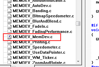

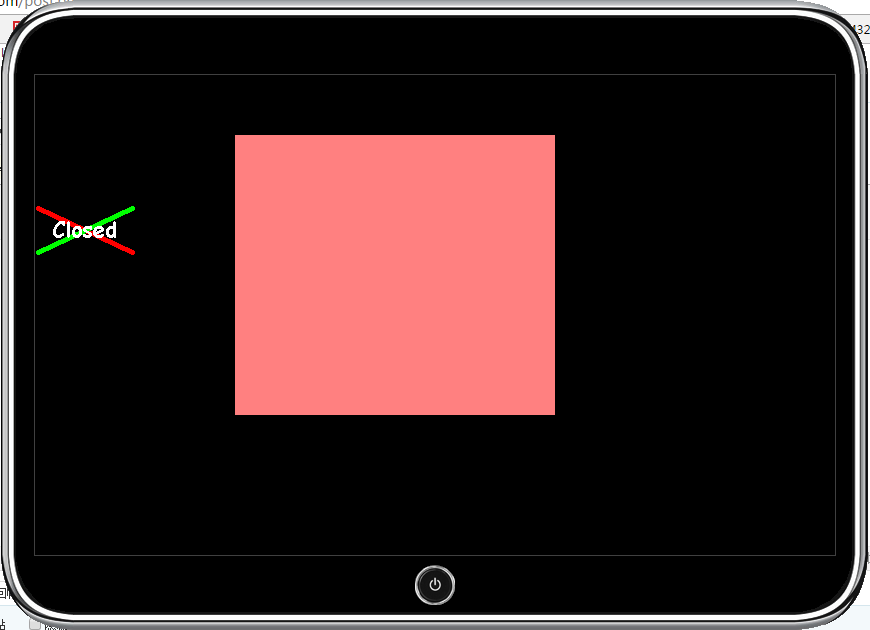

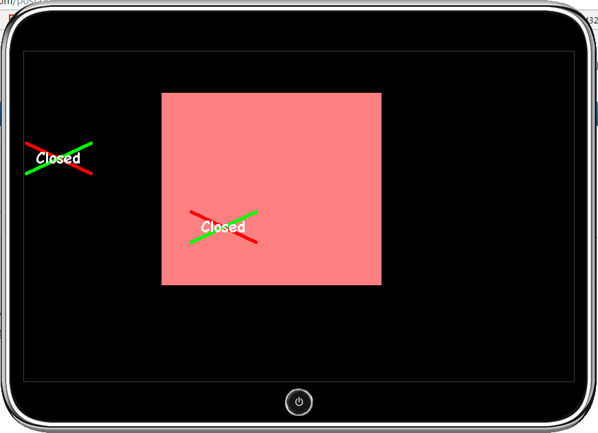

这个是在上面那个官方例程基础上修改的。
目的是要把屏莫左边的那个图形显示到这个LIGHTRED框内。这个框是一个窗口控件。
还是上源码吧,看看是哪里的问题,搞了半天就是不显示。
怎么上传不为文件呢?
那只能贴这里了:

发表于 2017-5-8 15:36:22 | 显示全部楼层
将WM_SetCreateFlags(WM_CF_MEMDEV); 这句话放在while(1)的上面

 楼主| 发表于 2017-5-8 17:15:29 | 显示全部楼层
回 ssis909 的帖子
ssis909:
还真是啊,按你说的改了下就有了
这是什么道理?是因为放在前面的话影响到了这个窗口的建立?

 楼主| 发表于 2017-5-8 18:02:52 | 显示全部楼层
回 ssis909 的帖子
ssis909:将WM_SetCreateFlags(WM_CF_MEMDEV); 这句话放在while(1)的上面 (2017-05-08 15:36)
  GUI_Init();
    WM_SetCreateFlags(WM_CF_MEMDEV);    //在此设置不会有显示在框内
    h_win_mem = GUI_CreateDialogBox(_aDialogCreate,
                                                GUI_COUNTOF(_aDialogCreate),
                                                _cbDialog,
                                              WM_HBKWIN,
                                              0, 0);
    WM_DisableMemdev(h_win_mem);
//    WM_SetCreateFlags(WM_CF_MEMDEV);    //在此设置
    while(1)
        GUI_Delay(100);
这样也可以显示了。

发表于 2017-5-8 20:03:14 | 显示全部楼层
回 jplzl10000 的帖子
jplzl10000:  GUI_Init();
....... (2017-05-08 18:02)
问下,这样的话,窗口重绘时会闪烁啊

 楼主| 发表于 2017-5-8 21:16:14 | 显示全部楼层
回 ssis909 的帖子
ssis909:问下,这样的话,窗口重绘时会闪烁啊 (2017-05-08 20:03)
哇,你真神啊,还是你试了会闪烁?
我这模拟器和实际上屏测试都是会有一点点闪烁的。
都不知道是什么原因造成的。
有没有解决办法呀?
