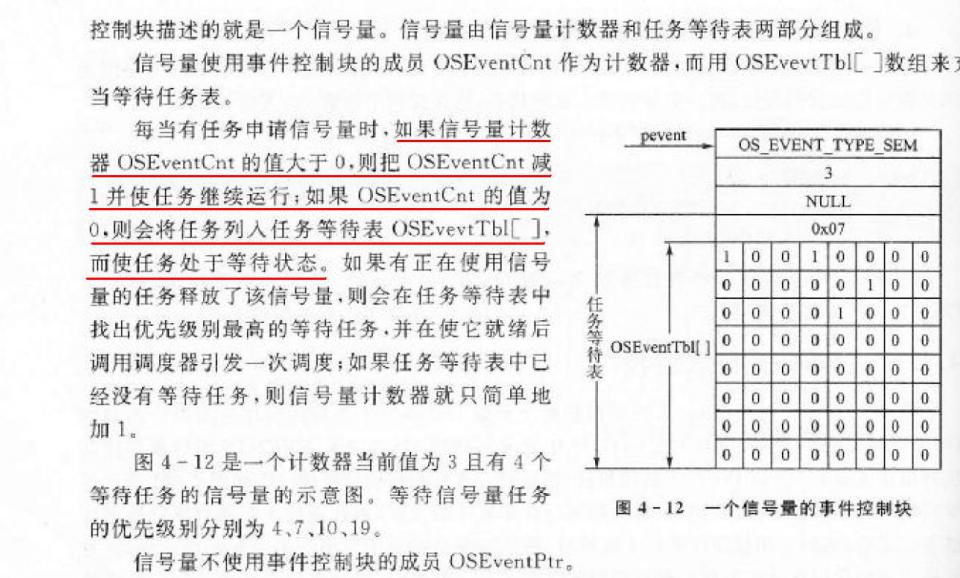

任哲《嵌入式实时操作系统μC\OS-Ⅱ原理及应用》第一版的第116页。第二版的134页有如下图的一段话。我琢磨了半天,还是感觉怪怪的。
因为表中的OSEventCnt为3>0,但是为什么OSEventTbl[]表里还会有4个任务等待呀?

这个只是为了举个例子进行说明。
