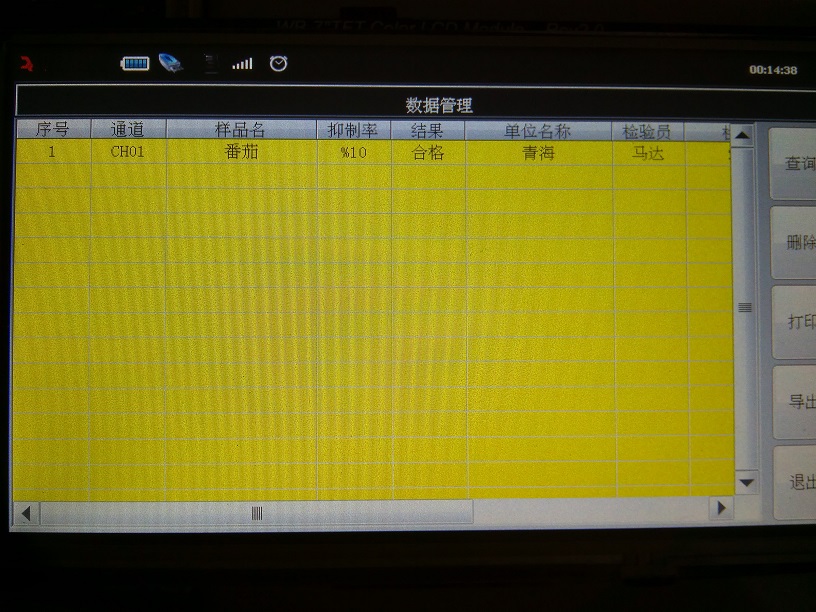

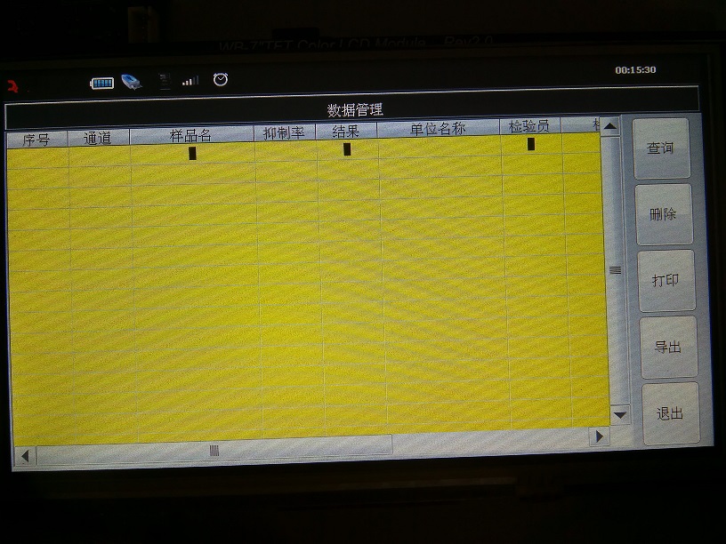

我又来了,综合移植 了eric2013的几个工程,现做了个下面的界面啊, IMG_20140410_100913.jpg ,这个是个二级菜单,此界面目的是作为SPI FLASH(W25Q64)的数据管理GUI,以为成功了,都准备交货了,结果被自己摆了一刀,慢慢说来:
该工程用了ucos和emWin5.22,在spi flash中保存了很多条数据(一条数据的内容就是上图中listview的一行,封装为了一个结构体),在启动界面后就从spi flash读取数据出来显示到界面上,第一次进入该界面,显示OK,以为成功,在准备交货的时间测试了下,点击上图退出按钮后,再次进入该界面, 我就傻眼了,出现了这样的: IMG_20140410_101006.jpg ,多次重复这个过程显示依旧,经查询,得知是从flash读取的数据不对,导致显示如此,就是在GUI第一次调用读写SPI FLASH的数据没问题,后面读写都乱码啊!马丹,真作死啊,反复研究后未发现问题,求高手帮助解答?[s:130][s:149][s:151][s:152]
最后说明下改工程的特殊性,可能与此有关:
1.SPI FLASH和触屏复用了SPI3,但是我在每次调用读写spi flash读写函数和触屏读写时都重新配置了SPI的;
2.触屏是一个任务,界面显示是另一个任务;
3.我在启动ucos前,也就是在底层硬件初始化完后测试很多次读写,均无问题。

感觉问题就是出在了你复用SPI FLASH和触摸上,你试着将你在SPI FLASH中的数据临时放在内部RAM中试试看,还有就是你可尝试将你的FLASH和触摸的SPI方式配置成一样的,只是片选切换即可。不要重新配置。
