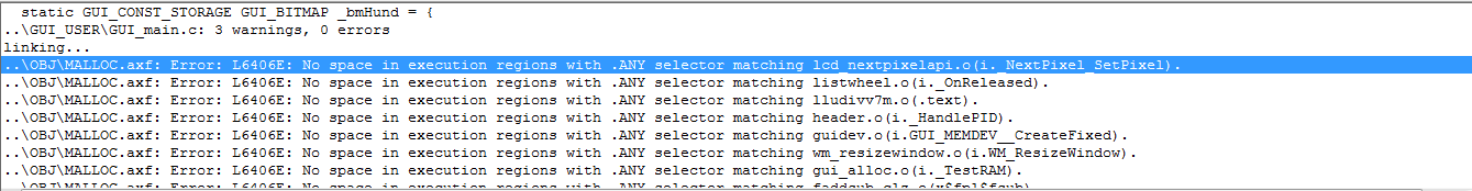

这提示的是啥意思啊?什么原因造成的?改动前可以编译,改动就是增加了一张背景图片
发表于 2017-5-20 11:07:24 | 显示全部楼层
你的flash空间超了。

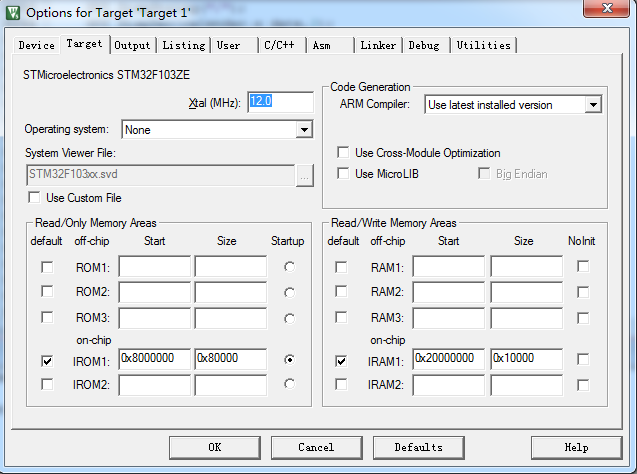

 楼主| 发表于 2017-5-20 12:49:22 | 显示全部楼层
这是我的编译器设置,需要怎么修改?我有外部FLASH,型号是W25Q128,大小16MB
eric2013:
你的flash空间超了。
发表于 2017-5-20 16:16:37 | 显示全部楼层
回 quickout02 的帖子
quickout02:
这提示的是啥意思啊?什么原因造成的?改动前可以编译,改动就是增加了一张背景图片 (2017-05-20 12:49)
改这个不行,你可以想办法用流位图,将流位图存储到SPI Flash里面。
