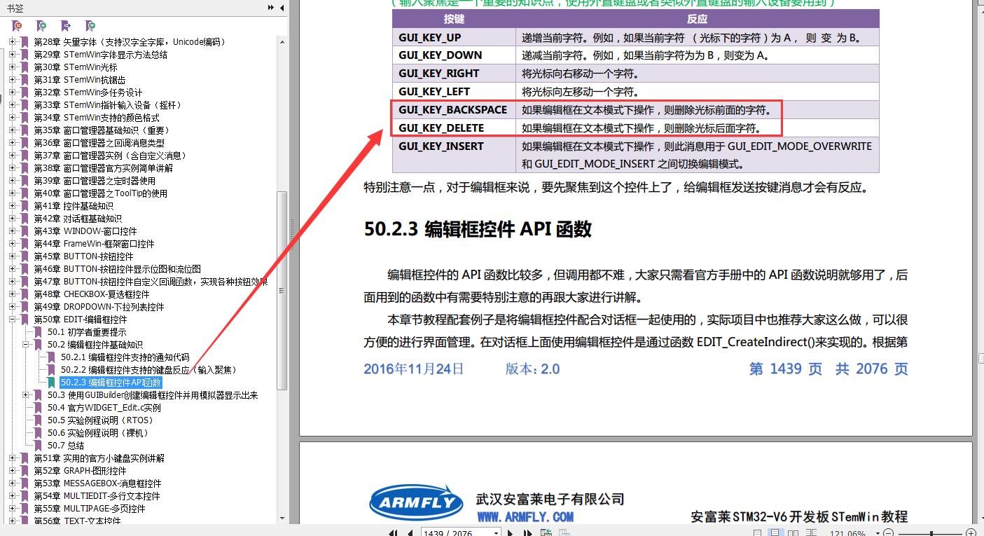

设置EDIT为TEXT模式了,使用
key = GUI_KEY_DELETE;
GUI_SendKeyMsg(key,1);
GUI_SendKeyMsg(key,0);
想将EDIT中的显示内容删除,但是没有效果,其他的发送,像GUI_KEY_BACKSPACE这个都有效果的
这是为何?

发表于 2017-5-20 11:28:37 | 显示全部楼层
其它模式呢,是否有效果。

老师您好,EMWIN的numpad例程为什么用小键盘上的“Del”删除时,总是删除EDIT中光标右侧的字符呢?

发表于 2019-2-24 15:21:02 | 显示全部楼层
