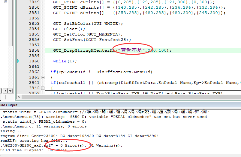

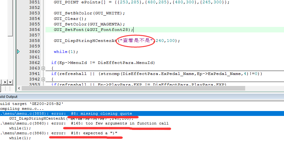

先上图,显示的这些字我都已经取模,为什么我只是多显示了一个“是”,就直接编译错误???实在想不明白,向硬汉老师请教一下

这个经常碰到的
发表于 2017-6-7 01:29:31 | 显示全部楼层
MDK5?
看这个帖子,我详细总结了:http://www.armbbs.cn/forum.php?mod=viewthread&tid=21174

 楼主| 发表于 2017-6-7 08:57:08 | 显示全部楼层
回 jplzl10000 的帖子
jplzl10000:这个经常碰到的
 (2017-06-06 23:44)
这是bug么,感觉显示的字符串比较多的时候就这样

 楼主| 发表于 2017-6-7 08:59:23 | 显示全部楼层
eric2013:MDK5?
看这个帖子,我详细总结了:http://www.armbbs.cn/forum.php?mod=viewthread&tid=21174 (2017-06-07 01:29)
嗯嗯,版本是MDK 5.20

 楼主| 发表于 2017-6-7 13:50:01 | 显示全部楼层
eric2013:MDK5?
更改了确实需要再次另存为。那有没有哪个版本修复了这个bug
发表于 2017-6-7 13:50:46 | 显示全部楼层
回 loliko 的帖子
loliko:更改了确实需要再次另存为。那有没有哪个版本修复了这个bug (2017-06-07 13:50)
暂时无解。
