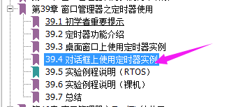

你写的这个程序里面好几处要修改,你这样,学习下新版emWin教程的这个定时器章节。
先学会定时器更新TEXT文本控件:http://www.armbbs.cn/forum.php?mod=viewthread&tid=19834
有什么问题的话,这个帖子里面回复我,我们继续交流。
