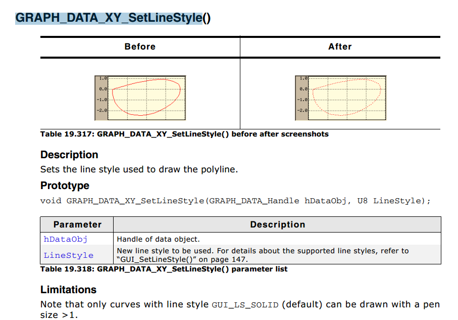

请问如何用GRAPH_DATA_XY的函数画星座图啊? 我试了下, 但画出的点都是连接起来的,没法画出离散的点啊?
发表于 2017-6-18 16:30:12 | 显示全部楼层
调用这个函数设置,可以设置多种样式。
49
118
118
 楼主| 发表于 2017-6-18 16:36:50 | 显示全部楼层
试过了,但都是要把各个点连起来的。 我需要的是显示(x,y)的各个离散点,不把它们用线连来那种。
发表于 2017-6-18 16:38:18 | 显示全部楼层
回 pp2000 的帖子
pp2000:试过了,但都是要把各个点连起来的。 我需要的是显示(x,y)的各个离散点,不把它们用线连来那种。 (2017-06-18 16:36)
没问题啊,有离散方式的,你是不是程序设计的有问题。

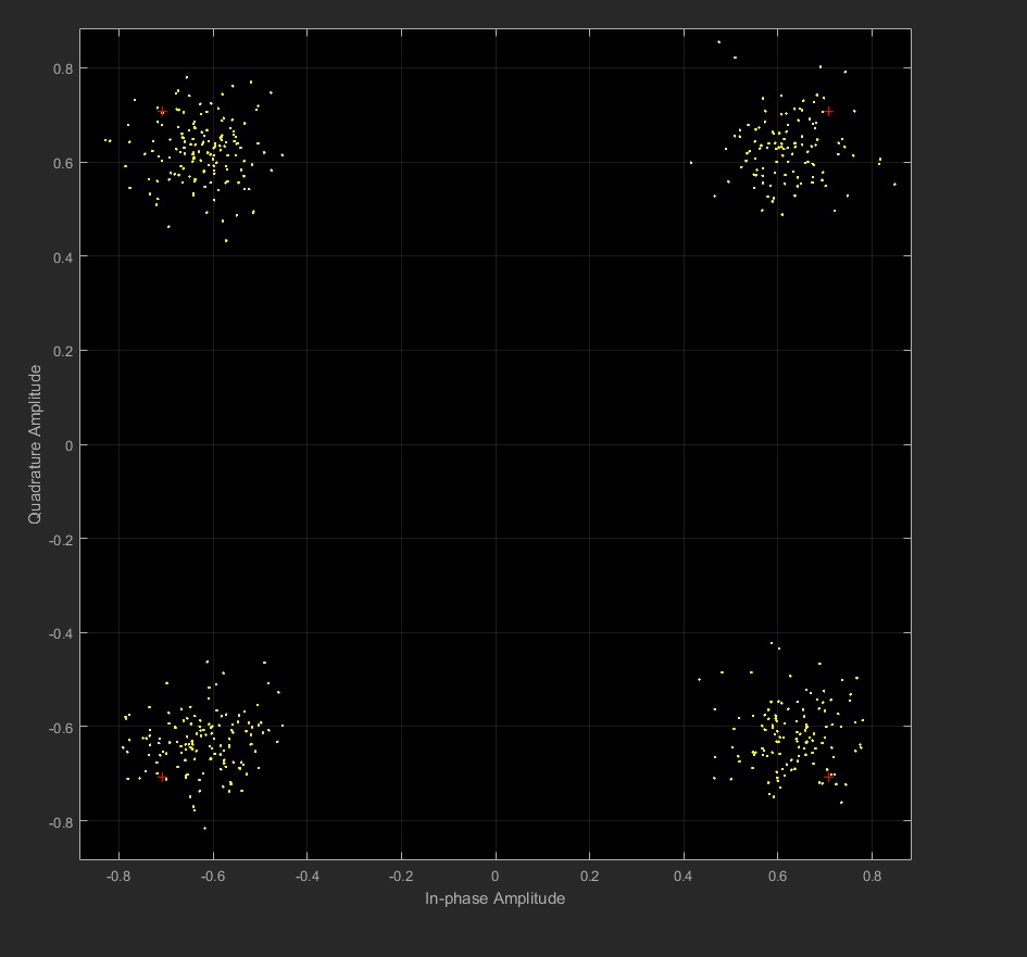

 楼主| 发表于 2017-6-18 16:45:35 | 显示全部楼层
估计我表达的不太清楚,想画的是这个图
49
118
118
 楼主| 发表于 2017-6-18 16:46:05 | 显示全部楼层
这个图用GRAPH_DATA_XY可以画出来么?大侠
发表于 2017-6-18 16:48:25 | 显示全部楼层
回 pp2000 的帖子
pp2000:估计我表达的不太清楚,想画的是这个图 (2017-06-18 16:45)
这种的就没必要用控件了,自己2D函数画就行了,简单省事。我们的示波器界面就是我2D函数绘制的:http://www.armbbs.cn/forum.php?mod=viewthread&tid=3886
或者研究下这个函数GRAPH_DATA_XY_SetOwnerDraw,估计有戏
