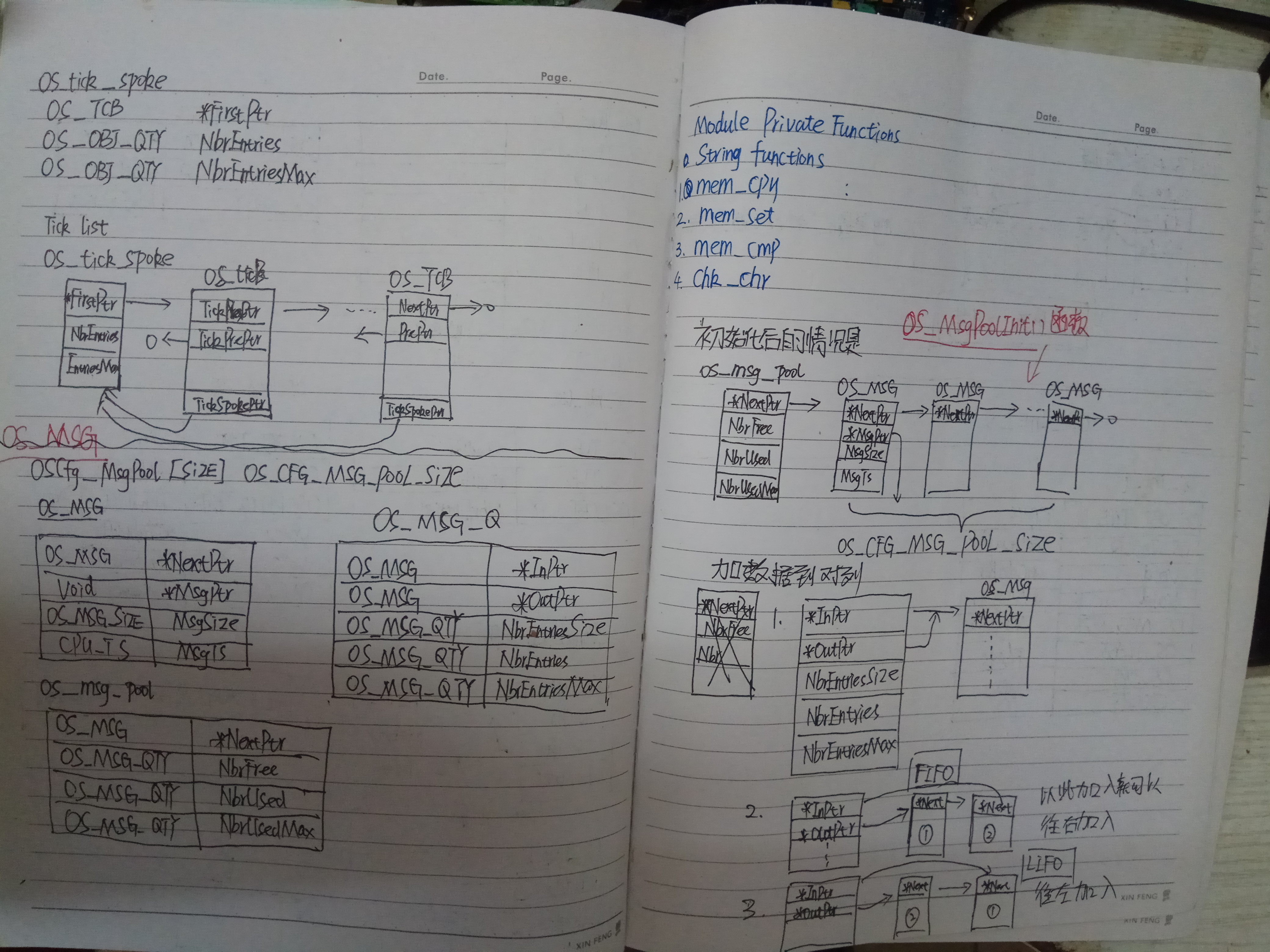

好久没有再次研究uCOS-III的代码了,如果没有记错的话,uCOS-III中延迟列表的管理是一个专门的TICK任务,每个系统时钟节拍中断都会发信号量消息给这个任务。
然后只要涉及到延迟相关的函数,都会将其倒腾到这个列表里面,倒腾进去的时候按照一定的顺序进行排序,方便时间到期了排出来,具体细节你可以把列表的添加,删除等画个一个列表图出来,画出来了,基本就理解了,到时记得做个笔记,要不时间长了就忘光了。

 楼主| 发表于 2017-6-22 09:03:31 | 显示全部楼层
突然发现真的是好聪明啊,双向链表+哈希算法用就是好

发表于 2017-6-22 11:24:53 | 显示全部楼层
当年初学时做的笔记,自己画画列表的话,就很好理解了
