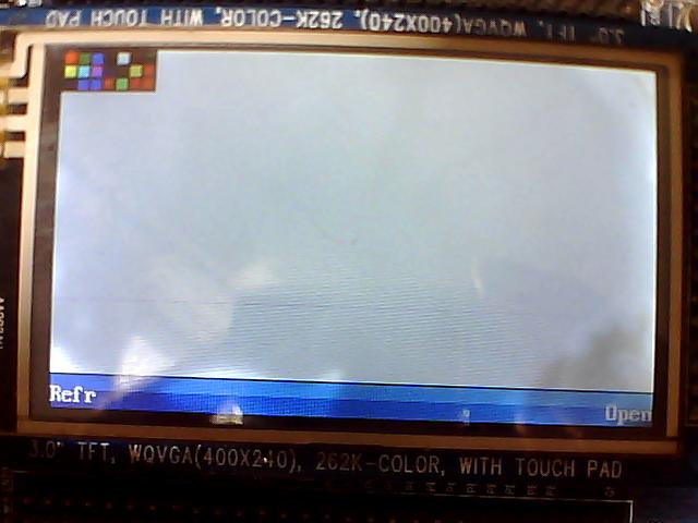

这个程序只是在版主的程序中做简单的添加,而没有做修改,版主写的程序框架结构非常的好。
采用中断方式实现后,平时不执行触摸扫描程序,产生中断后才执行,这样可以提高CPU利用率。
开发板提供的键盘扫描程序也可以采用这种方式来实现。
触摸中断处理思路:
0.   添加一个中断标志位  g_tTP.InterruptFlag ,0 表示没有产生触摸中断,1表示产生中断 。
1.   初始化触摸中断引脚PC5为下降沿触发中断, g_tTP.InterruptFlag  = 0。
2.   进入中断后, g_tTP.InterruptFlag  = 1,关闭此引脚中断,防止抖动造成重复进入中断,清除硬件中断标志位。
3.   由于中断标志置位,使能嘀嗒定时器中断服务程序中执行函数 TOUCH_Scan();
4.   触摸松手以后, g_tTP.InterruptFlag  = 0 同时使能PC5外部中断。
RA8875触摸屏中断方式(支持4.3寸,7寸).zip (1.34 MB, 下载次数: 1879)
还有一个去年的时候写的一个画板,屏是3.0的,驱动SPFD5420,也是采用中断方式,程序写的有点乱
大家将就着看吧。
3寸触摸屏中断方式.zip (569 KB, 下载次数: 460)
