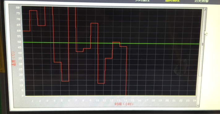

我只发送24个数据,想横轴能全部占满,纵轴能和坐标一一对应。
  1. u8 _Slavedata[_Slavenum][24] = {
  2.     {50,50,50,50,50,50,50,50,50,50,50,50,50,50,50,50,50,50,50,50,50,50,50,50},
  3.     {60,78,65,117,32,14,86,42,45,68,12,36,51,47,},
  4. };//这是我发送的数据

默认的好像不支持,试试这个函数GRAPH_SetUserDraw

这个不好,试试我说的这个函数
GRAPH_SetUserDraw

看了下,不管怎样搞。24个点是不能绘制出平滑曲线的。只能手动计算数据,把数组加大到每个像素都有对应的点。这样  GRAPH_DATA_YT_AddValue      GRAPH_SetUserDraw   其实是一样。

搞过很多GRAPH,给楼主建议,就像楼上说的,增加一个变量,绘制中间值,逐步将所有的变量绘制出来,emwin的功能其实还是很单一的

有个简单的方法,比如你的屏幕横坐标有240个点,你只有24个数据,那么可以把第一个数据输入10次,第二个数据输入10次。。。。。。
