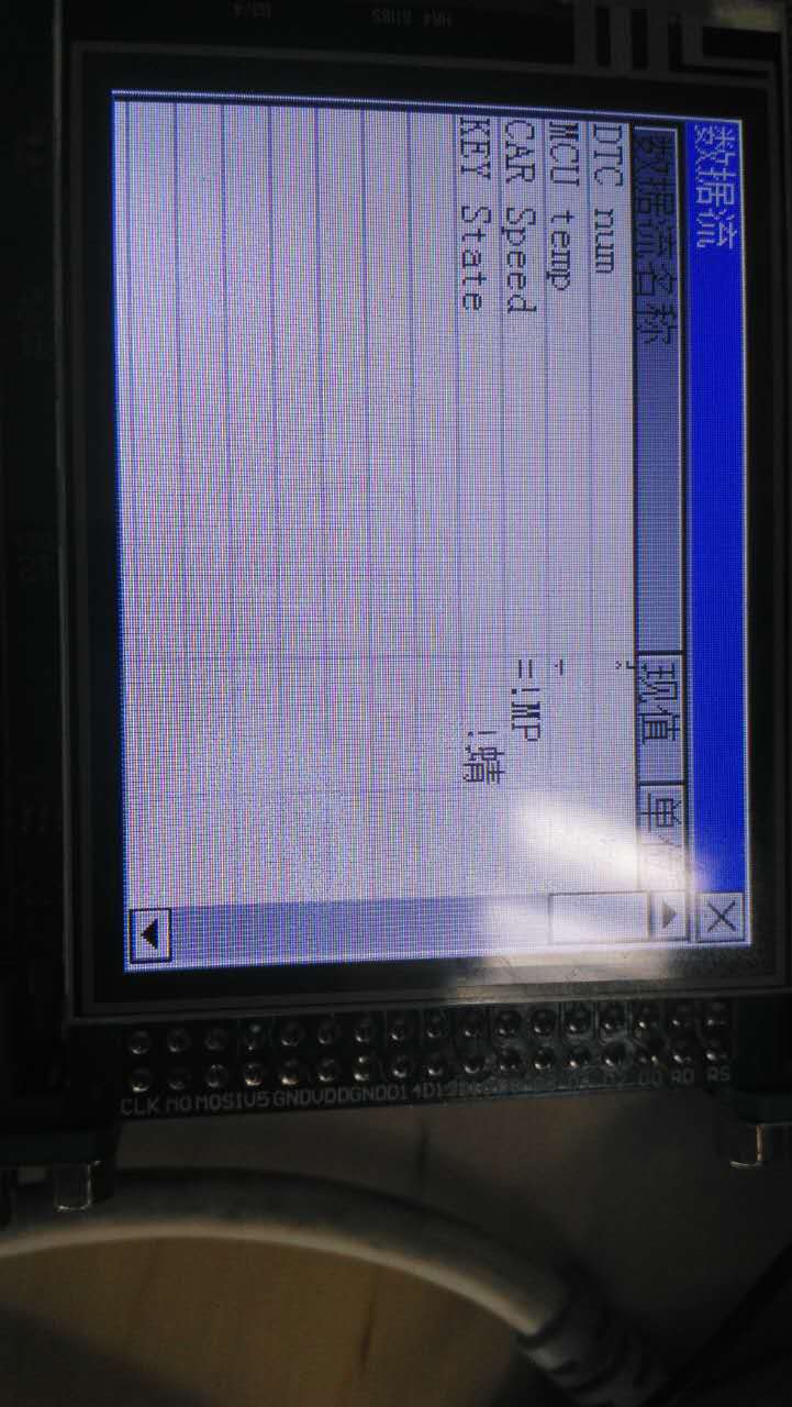

我在框架窗口中创建了一个LISTVIEW控件,共3列显示,其中第一列显示正常,但第2,3列显示不正常(第2列乱码,第3列空白),如下:
这个LISTVIEW是有初始值的,初始值如下:
datastream_type datastream[DSTotalS] =
    { "DTC num", "1", "2" },
    { "MCU temp", "3", "4"},
    { "CAR Speed", "68", "KM/h"},
    { "KEY State", "ON", " "},
添加每行元素的代码如下:
for (i = 0; i < DSTotalS; i++)
    LISTVIEW_AddRow(hWin_list, (const GUI_ConstString *)(&datastream));
    GUI_Delay(10);
各路大神帮忙分析分析是什么原因造成显示不正确,我在电脑仿真上运行是可以的,但在开发板上运行就成这样了。

 楼主| 发表于 2017-6-30 12:00:20 | 显示全部楼层
发表于 2017-6-30 12:02:27 | 显示全部楼层
使用函数LISTVIEW_SetItemText为每一个选项单独添加。
42
 楼主| 发表于 2017-6-30 13:50:03 | 显示全部楼层
前段时间我都是可以整行添加的啊。同一个项目我还有另一个地方也是这种方式添加的LISTVIEW的每行内容,那个都没问题。搞不懂为什么就是这个有问题。
发表于 2017-6-30 14:17:07 | 显示全部楼层
回 quickout02 的帖子
quickout02:前段时间我都是可以整行添加的啊。同一个项目我还有另一个地方也是这种方式添加的LISTVIEW的每行内容,那个都没问题。搞不懂为什么就是这个有问题。 (2017-06-30 13:50)
可以整行添加的,以前我都是整行添加的。
42
 楼主| 发表于 2017-6-30 14:19:16 | 显示全部楼层
typedef struct
    char * name;
    char  value[10];                //错误,这样定义不能正确添加行的内容
    char * unit;
}datastream_type;      //数据流结构
我靠,被自己坑死了,整行的数据结构定义错误,必须用指针类型,不能用数组。[s:128]
