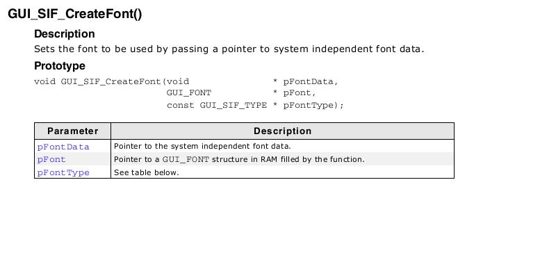

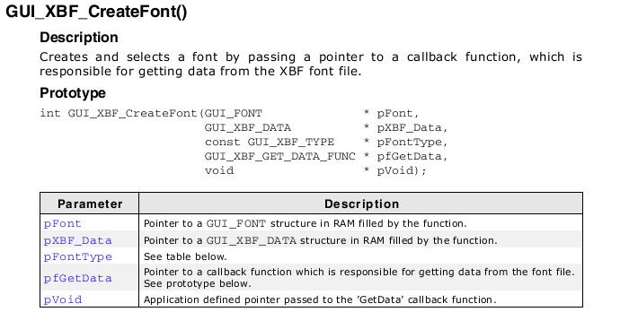

有人用emWin5.0 (非ucgui)实现sif和XBF的具体方法步骤吗?特别是用到下面的两个函数中每个参数应该如何使用?
