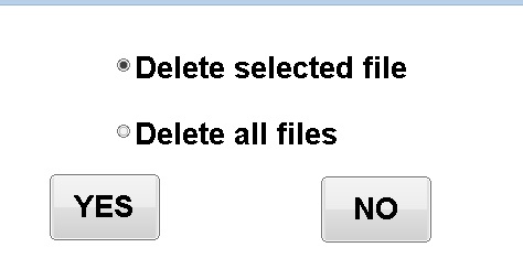

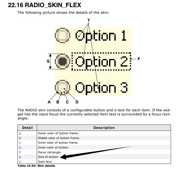

RADIO空间小圆点的尺寸怎么变大?难道大家没有遇到过吗 数据手册没有提到啊
115778
发表于 2017-7-19 10:34:19 | 显示全部楼层

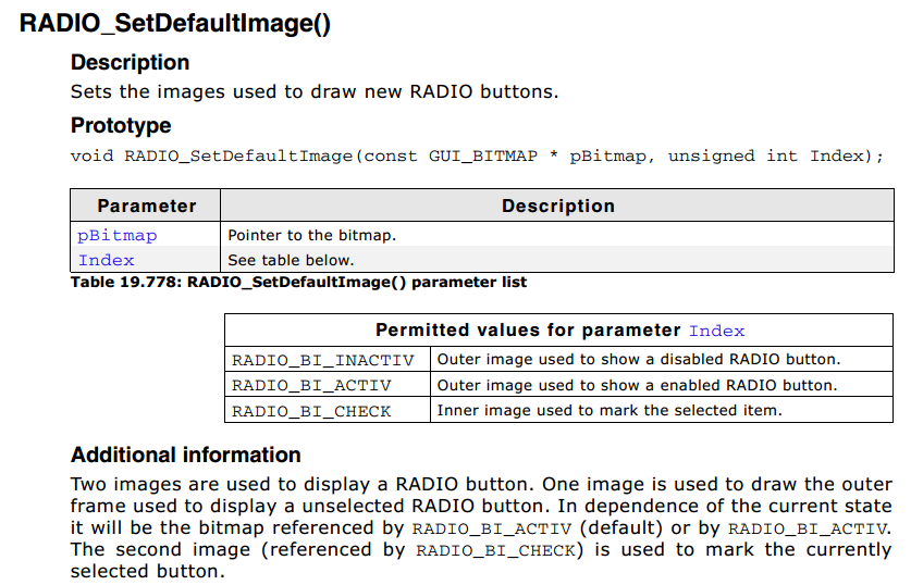

可以用这个函数

[p_w_upload=269 radio.png 92]
我在创建DialogBox前调用这个函数RADIO_SetDefaultImage(&bmicon_circleslelected,RADIO_BI_CHECK);//选中
                                                 RADIO_SetDefaultImage(&    bmicon_circleempty,RADIO_BI_ACTIV);//未选中不起作用。
上图用BMPCVT转换成.C位图
然后我再回调函数WM_INIT_DIALOG调用下边也不起作用。
hItem = WM_GetDialogItem(pMsg->hWin, ID_RADIO_0);
    RADIO_SetFont(hItem, GUI_FONT_13_1);
RADIO_SetTextColor(hItem, 0xF1B100);RADIO_SetImage(hItem,&bmicon_circleslelected,RADIO_BI_CHECK);
    RADIO_SetImage(hItem,&bmicon_circleempty,RADIO_BI_ACTIV);

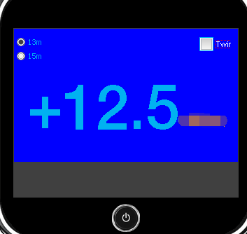

 楼主| 发表于 2017-7-21 09:59:54 | 显示全部楼层

 楼主| 发表于 2017-7-21 11:28:16 | 显示全部楼层
这个函数没搞成,还是用换肤实现了
115778
发表于 2017-7-21 11:32:45 | 显示全部楼层
GUI_Init函数后,禁止Radio的皮肤色,使用经典色,应该就可以了,RADIO_SetDefaultSkinClassic

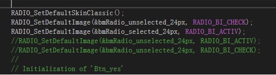

发表于 2019-6-27 11:14:34 | 显示全部楼层
tianheyun 发表于 2017-7-21 11:28
这个函数没搞成,还是用换肤实现了
怎么弄的,老铁我卡在这了

发表于 2019-6-27 11:22:15 | 显示全部楼层
我在radio控件初始化那使用了RADIO_SetDefaultSkinClassic函数,最后还是显示默认皮肤
radio初始化代码
radio初始化代码
最终效果

发表于 2019-6-27 11:25:52 | 显示全部楼层
你应该用皮肤色,老铁,而不是经典色

发表于 2019-6-27 11:43:39 | 显示全部楼层
这个换肤是可以了,就是第一次没出来,可能函数放的位置不对
