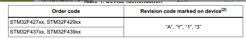

发表于 2017-7-26 12:01:58 | 显示全部楼层
没问题,务必使用最新的硬件版本,早期的硬件版本有bug,务必使用最新的硬件版本3

发表于 2020-10-24 13:47:36 | 显示全部楼层
stm32f427可以挂sdram?不是说429以上才支持?不过我打开cubemx,选用427zi芯片确实有FMC接口。
115804
发表于 2020-10-25 01:06:41 | 显示全部楼层
支持。
