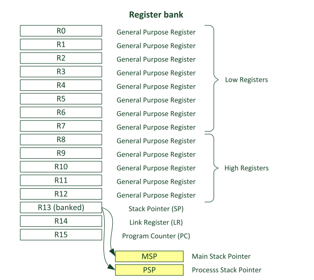

stmdb sp!, {r3}   //请问这句保存r3为什么要用sp?
我知道异常里用的是主栈指针msp,但是这里压栈时用的是sp,是不是说明sp缺省时等于msp?

就是下面这个图,SP栈指针只有一个寄存器,如果用SP的话,当前用的是那个,SP就是表示那个。
 楼主| 发表于 2017-8-6 17:21:25 | 显示全部楼层
好的,多谢指点!
