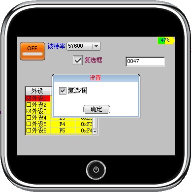

首先,我创建一个对话框做为主窗口,然后还需要在按下按钮后再创建一个对话框当作设置窗口.
我希望这个设置对话框弹出以后,禁用主窗口.直到这个设置对话框被关闭.

发表于 2015-10-21 12:49:49 | 显示全部楼层
回 haohao801 的帖子
haohao801:求解决方法??? (2015-10-21 09:46)
创建对话框后,使用这个函数WM_MakeModal()设置模态就可以了。

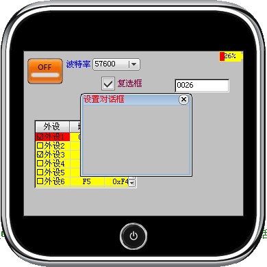

发表于 2015-10-21 13:32:26 | 显示全部楼层
发现要用GUI_CreateDialogBox()创建对话框才行
使用GUI_ExecDialogBox()创建的对话框不起作用
发表于 2015-10-21 13:36:24 | 显示全部楼层
回 haohao801 的帖子
haohao801:发现要用GUI_CreateDialogBox()创建对话框才行
使用GUI_ExecDialogBox()创建的对话框不起作用 (2015-10-21 13:32)
在回调消息里面设置下,比如这个WM_INIT_DIALOG或者WM_CREATE试试看
