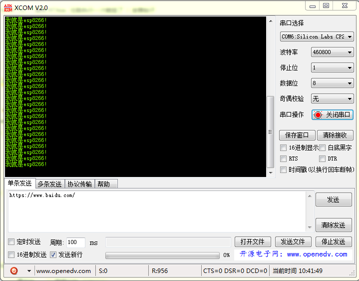

使用 RTXos  任务执行一次就挂了 ,请教各位帮忙分析[s:130]
部分代码如下

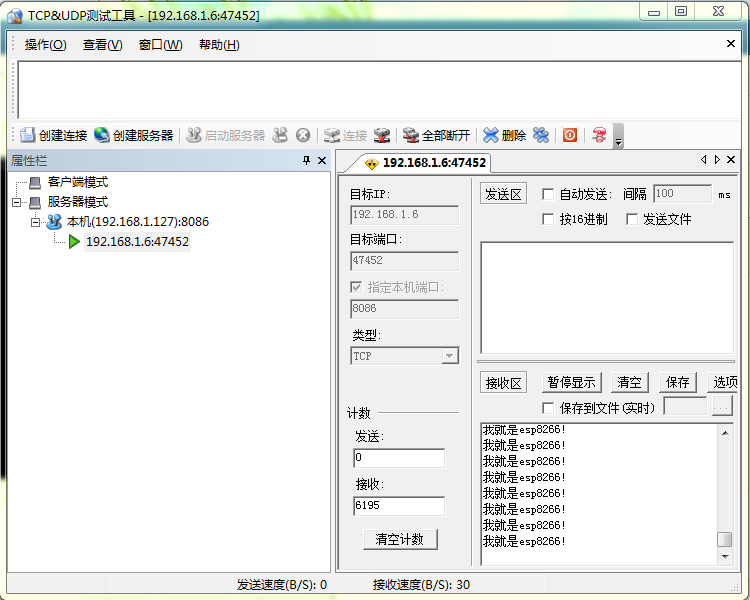

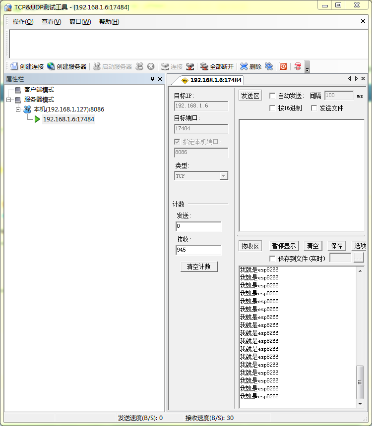

109
124
124
 楼主| 发表于 2017-8-30 17:02:27 | 显示全部楼层
eric2013:你测试的三种情况里面没有见加大LED任务。将LED任务也加大,直接两个任务都设置成4096字节
static uint64_t AppTaskLEDStk[4096/8];
static uint64_t AppTaskStartStk[4096/8];
....... (2017-08-29 02:43)
delay_init() 函数中使用了 systick 做延时,且未针对操作系统做修改,导致了这样的结果。
修改之后工作正常了    感谢[s:142][s:151]
