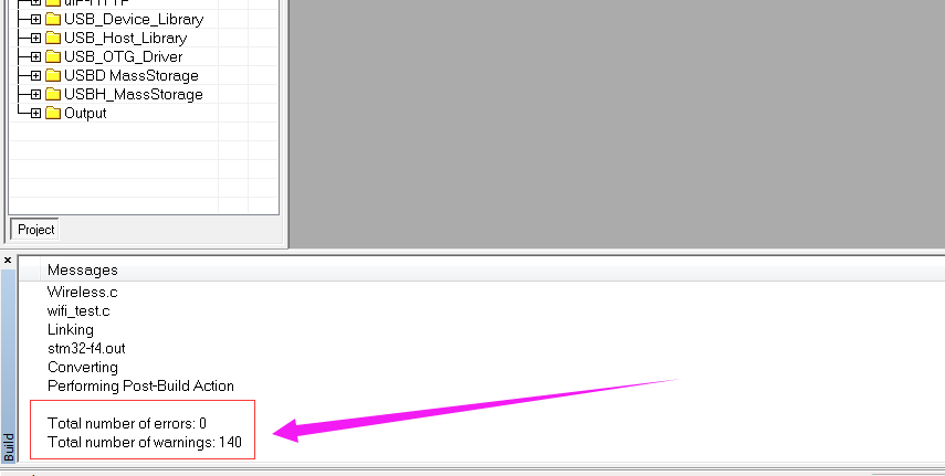

 楼主| 发表于 2017-8-31 15:45:24 | 显示全部楼层
eric2013:有的,有GT811和FT5X06,下载V5的出厂程序就行:http://www.armbbs.cn/forum.php?mod=viewthread&tid=1285
 (2017-08-31 01:41)
你好,刚刚已经下载了 V5-999_出厂程序(源代码 V2.1a 2017-04-29).rar,使用 iar 工程打开编译后提示有个错误 ?
提示如下:
Error while running C:\\Users\\hp\\Desktop\\V5-999_出厂程序(源代码 V2.1a)\\Project\\EWARMv6\\CopyHex_Flash.bat

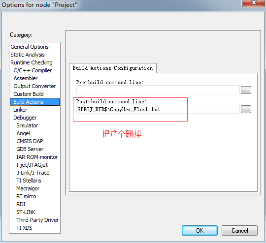

发表于 2017-9-1 01:48:16 | 显示全部楼层
回 hpdell 的帖子
hpdell:你好,刚刚已经下载了 V5-999_出厂程序(源代码 V2.1a 2017-04-29).rar,使用 iar 工程打开编译后提示有个错误 ?
提示如下:
....... (2017-08-31 15:45)
我这里没问题啊,用的IAR7.5。
你那里不行的话,把这个批处理的执行删掉:
