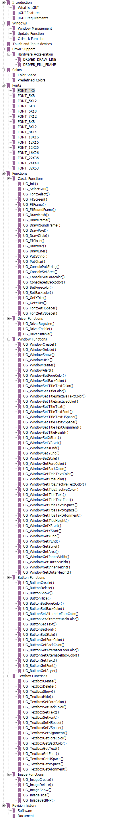

这个源码仅有如下三个文件,简单易用。
下面是手册列表,仅凭这个手册,此GUI可以给满分,开源的软件带手册的,除了FatFS,就属这个了(给这位作者吹一波^_^)。

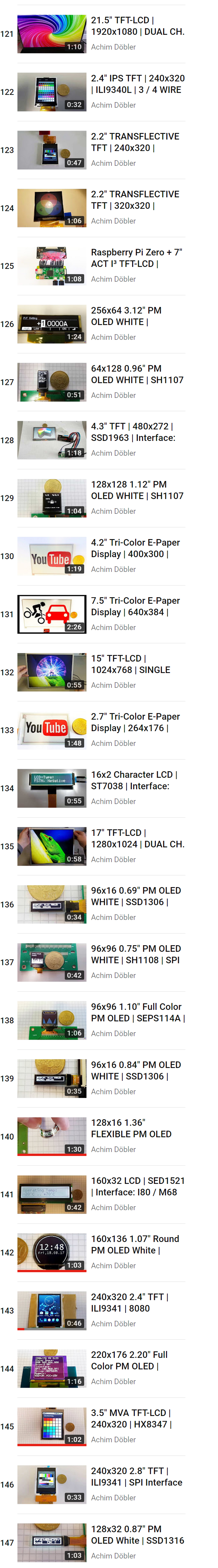

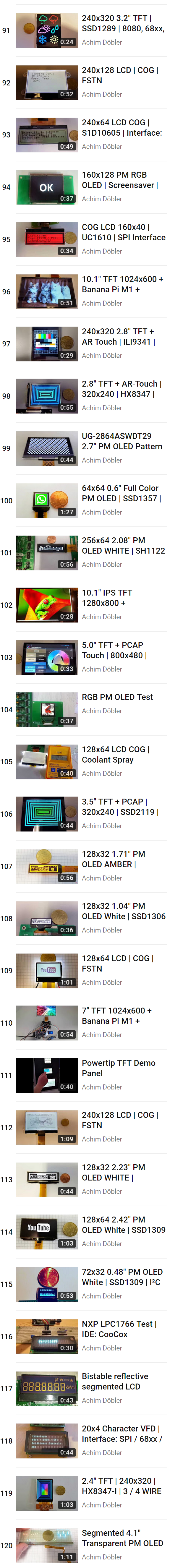

作者在Youtube上面展示的视频,展示了147款不同显示屏上面跑自己的做的GUI,效果顶呱呱,就问你服不服^_^

图90,91,103要是有源码就好了[s:138]
