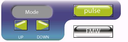

各位同志,我司要做个如下的界面,是经过美工美化过的,但ucgui创建的按钮都是方形的,
我要如何才能创建出如下的按钮呢?
116767
 楼主| 发表于 2012-11-5 10:27:29 | 显示全部楼层
这是现在实现的效果,按钮是方的,感觉不好
116767
 楼主| 发表于 2012-11-5 10:28:58 | 显示全部楼层
如果把按钮周围的3D效果的框去掉就OK了,请教版主要如何做呢?

对于不规则窗体,ucgui 并不支持,我记得 ucgui 有一个示例代码,演示一个园形按钮,但其实只
是自已在重载 WM_PAINT 消息时,将窗体背景绘制成与圆的,而且背景色与前景色一样,这样其实在
点的时候,园形外的区域点击,也是点击在按钮上。
        依我看,如果要实现你所的图中所描述的按钮,其实可以将图片按钮在绘制的时候,进行透明色
的处理就可以了,将不须要显示的区域处理成透明色,在显示位图的时候,处理一下透明色即可。
       按楼主图中来看,并没有处理好,对于图形化的按扭,应该处理的状态大约有:正常态、经过态、
按下态,都处理成图片,就不会有楼主在 focus 状态下的问题了,楼主须要自己重载按扭重绘。
另外:如果要从根本上实现控件的不规则,会大大提高空间的占用,一般情况下对于不规则的处理,其实
也是将其处理成小矩形的组合,沿着水平线,将区域划分成小矩形,最差的情况是每个矩形的高度为1,
即直线,之后在进行绘制的时候,按此区域进行剪切,并按些区域进行剪切的判断。
