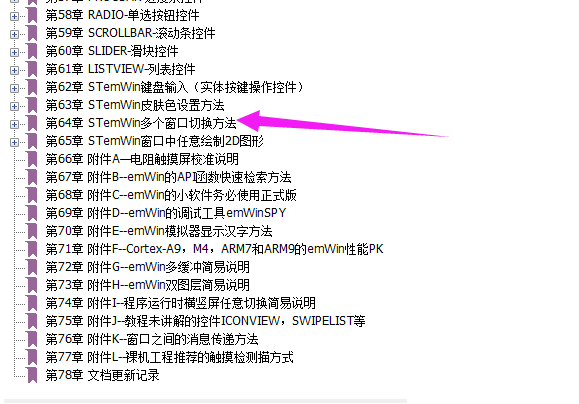

另外多窗口的控制管理可以学习下我们的这个例子:http://www.armbbs.cn/forum.php?mod=viewthread&tid=19834
