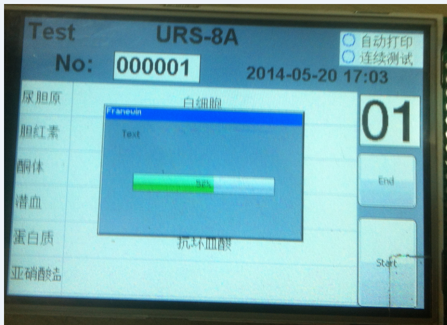

WM_SetFocus( );  //通过这个函数设置聚焦,参数是句柄

嗯 !用    WM_SetFocus(hWin);   //这样不行    。  需要用   WM_SetFocus(WM_GetClientWindow(hWin));
107101
发表于 2014-7-8 08:53:24 | 显示全部楼层
对的,认识到这点很重要,对于对话框很多时候都是这样的

发表于 2014-7-8 10:42:25 | 显示全部楼层
回 showpp 的帖子
showpp:新建立的 FRAMEWIN可以一建立就这样吗 (2014-07-08 10:30)
还是要设置聚焦的。
