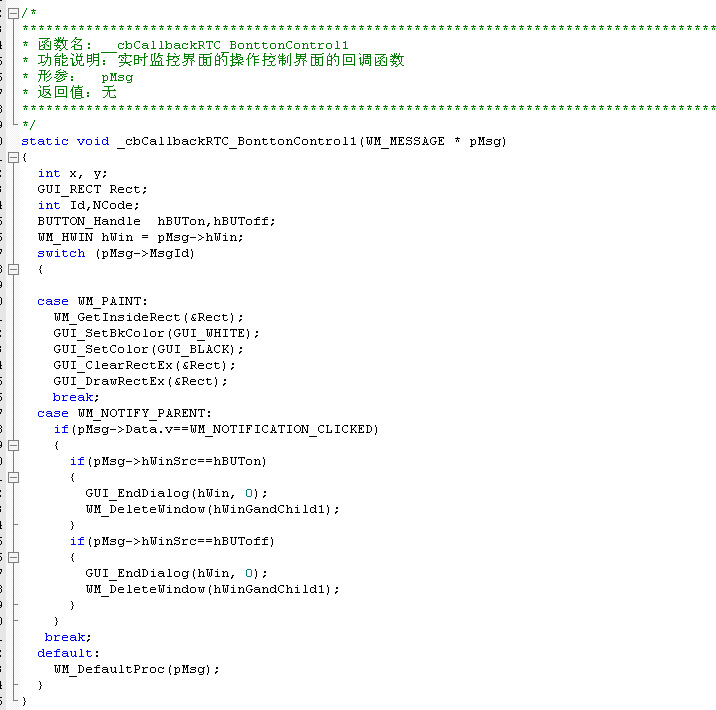

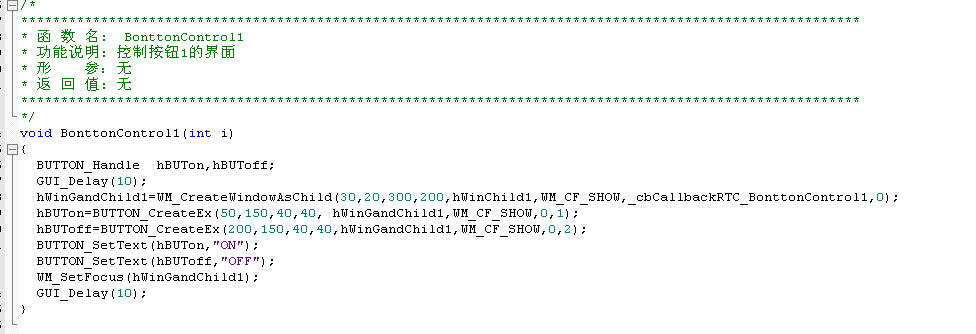

在一个窗口上创建了按钮,并定义了按下按钮的响应函数BonttonControl1(int i),然后在打开的新窗口中点击设定的按钮,关闭不了新的窗口。不知道我哪里弄错了。

这个代码中有几个不正确的做法。
1. 不要在WM_PAINT消息中建立按钮,这个是个比较严重的错误。
把这个先修改了。

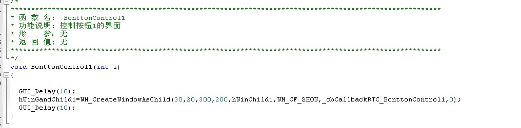

 楼主| 发表于 2014-7-14 09:51:16 | 显示全部楼层
eric2013:
这个代码中有几个不正确的做法。
把这个先修改了。
硬汉,我这样修改后,还是不行哦。

已经删除了,你要重新清屏,调用GUI_Clear(),WM_deletewindow可以不用了
