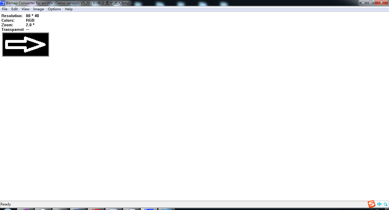

用了emWin显示一些图片,先转化为BMP格式,然后用BmpCvtDemo转化成数组后显示出来,发现图片的颜色有所变化,有的时候,白色变成黄色,各种颜色混淆。想请教下大家到底是哪里出现问题?可以解决吗?
我猜测可能是:
1.图片在转化的过程出现了失真
2.液晶屏的色彩分辨率还不够高
3.程序出现问题
大家帮忙想下。

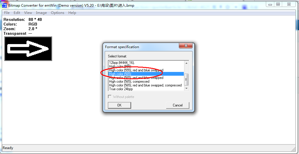

谢谢大神回复,我先用软件将图片的格式转化为BMP
先打开文件然后保存的时候改为BMP
然后将bmp格式的图片转化,点击Image———>Convert to----->16 bit colour 565
然后保存下来
最后选择
最后将C语言里面的东西放到程序中去。
还有个小细节 GUI_DRAW_BMP8888不是原来转化出来的C语言文件里面的,但是按照C语言文件里面的话会变成一个不是很一样的图片
整个过程归结为下面:
最后的效果图:

发表于 2014-7-24 18:06:58 | 显示全部楼层
要转换成8888格式,首先得保证你的图片得是32位,你提供的这个png格式的图片是RGB格式的,顶多24位,所以才不对,另外你可以稍稍花点时间下载下我的这个60期emWin教程第11章看看,讲的非常清楚。

12ycli:可是不写8888格式的话,用转化出来的GUI_DRAW_BMP565格式的图片显示是乱的!!那这怎么办?我已经按照你教程上面的做了。 (2014-07-24 18:33)
你没有明白我的意思,我的意思是说你得用ARGB格式的PNG图片
