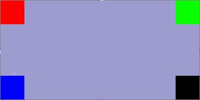

使用如下测试程序(其实有画矩形的,先不管了),在屏幕四个角上分别画6*6的矩形。
void test(void)
  //左上角画一个6*6的红色小矩形
  RA8875_DrawLine(0, 0, 5, 0, COLOR_RED);
  RA8875_DrawLine(0, 1, 5, 1, COLOR_RED);
  RA8875_DrawLine(0, 2, 5, 2, COLOR_RED);
  RA8875_DrawLine(0, 3, 5, 3, COLOR_RED);
  RA8875_DrawLine(0, 4, 5, 4, COLOR_RED);
  RA8875_DrawLine(0, 5, 5, 5, COLOR_RED);
  //右上角画一个6*6的绿色小矩形
  RA8875_DrawLine(474, 0, 479, 0, COLOR_GREEN);
  RA8875_DrawLine(474, 1, 479, 1, COLOR_GREEN);
  RA8875_DrawLine(474, 2, 479, 2, COLOR_GREEN);
  RA8875_DrawLine(474, 3, 479, 3, COLOR_GREEN);
  RA8875_DrawLine(474, 4, 479, 4, COLOR_GREEN);
  RA8875_DrawLine(474, 5, 479, 5, COLOR_GREEN);
  //左下角画一个6*6的蓝色小矩形
  RA8875_DrawLine(0, 266, 5, 266, COLOR_BLUE);
  RA8875_DrawLine(0, 267, 5, 267, COLOR_BLUE);
  RA8875_DrawLine(0, 268, 5, 268, COLOR_BLUE);
  RA8875_DrawLine(0, 269, 5, 269, COLOR_BLUE);
  RA8875_DrawLine(0, 270, 5, 270, COLOR_BLUE);
  RA8875_DrawLine(0, 271, 5, 271, COLOR_BLUE);
  //右下角画一个6*6的黑色小矩形
  RA8875_DrawLine(474, 266, 479, 266, COLOR_BLACK);
  RA8875_DrawLine(474, 267, 479, 267, COLOR_BLACK);
  RA8875_DrawLine(474, 268, 479, 268, COLOR_BLACK);
  RA8875_DrawLine(474, 269, 479, 269, COLOR_BLACK);
  RA8875_DrawLine(474, 270, 479, 270, COLOR_BLACK);
  RA8875_DrawLine(474, 271, 479, 271, COLOR_BLACK);
在开发板的屏幕上是正常的,接着回读象素点数,如下
void rgb_read(void)
  uint16_t x, y;
  for (y = 271; y >= 0; y--) // 0-271, 271先是由于BMP图像数据是从下往上的
    for (x = 0; x <= 479; x++)  //0-479
      缓冲 = RA8875_GetPixel(x, y);
屏幕显示效果如下

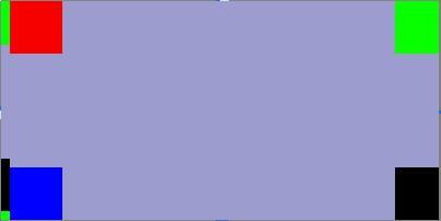

回读后显示数据如下(存为BMP):左边第一列数据不对,为什么呢?
116761
发表于 2014-7-25 18:06:00 | 显示全部楼层
把你的RA8875_GetPixel(x, y);   贴出来看下,以及你的RA8875的初始化也贴出来

 楼主| 发表于 2014-7-28 08:52:18 | 显示全部楼层
eric2013:把你的RA8875_GetPixel(x, y);   贴出来看下,以及你的RA8875的初始化也贴出来
(2014-07-25 18:06)
用的都是例程中的,如下是初始化

    RA8875_WriteReg(0x40, 0x00);    /* 选择绘图模式 */
    这个函数要修改,这里改成0x01试试,RA8875_WriteReg(0x40, 0x01);

    return usRGB;
116761
发表于 2014-7-28 09:31:00 | 显示全部楼层
我把你的函数修改了一个地方,你看到了不,就是函数:RA8875_WriteReg(0x40, 0x00);    /* 选择绘图模式 */

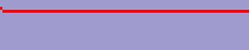

还是这样
我改为只画一条线,如下
RA8875_DrawLine(0, 10, 479, 10, COLOR_RED);
得到如下图,第一点偏了一行
改为从第二点开始画,成这样,第二点空了
RA8875_DrawLine(1, 10, 479, 10, COLOR_RED);
改为从第一点开始画到倒数第二点,第一点空了
但是上面那几个测试,在TFT屏上看都是正常的!![s:128]

发表于 2014-7-28 10:34:01 | 显示全部楼层
这个函数源代码看下:
RA8875_ReadData16();
20
59
59
 楼主| 发表于 2014-7-28 10:43:46 | 显示全部楼层
eric2013:这个函数源代码看下:
RA8875_ReadData16(); (2014-07-28 10:34)
    /* 定义LCD驱动器的访问地址 */
    #define RA8875_BASE        ((uint32_t)(0x60000000 | 0x0C000000))
    #define RA8875_REG        *(__IO uint16_t *)(RA8875_BASE + 2)
    #define RA8875_RAM        *(__IO uint16_t *)(RA8875_BASE)
static uint16_t RA8875_ReadData16(void)
    uint16_t value;
    value = RA8875_RAM;        /* 读取寄存器值 */
    return value;
116761
发表于 2014-7-28 10:44:57 | 显示全部楼层
改成这样,多读2次。
    uint16_t value;
‘    return value;

 楼主| 发表于 2014-7-28 11:18:41 | 显示全部楼层
eric2013:改成这样,多读2次。
    uint16_t value;
....... (2014-07-28 10:44)
还是一样
116761
发表于 2014-7-28 11:19:09 | 显示全部楼层
回 pigy0754 的帖子
pigy0754:还是一样 (2014-07-28 11:18)
那就帮不了你了。
