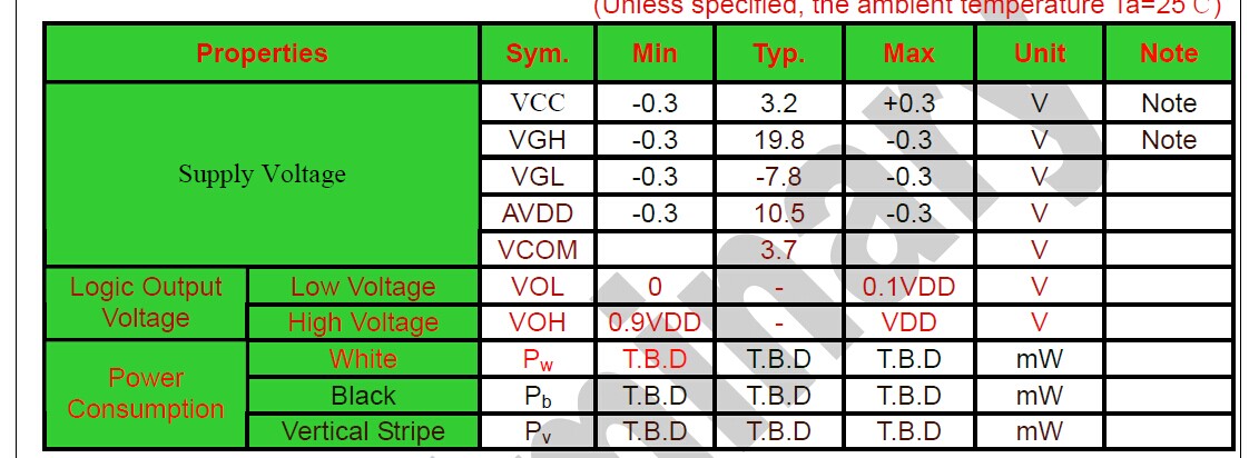

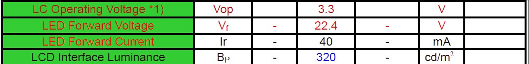

这段时间在做一个项目,看到了本论坛的7寸的tft屏,看了好像还行。准备用在这项目上,正在设计整个系统的电源。
看了“裸屏规格书”和“RA8875规格书”,没找到详细功耗,只看到了这个:
不知道这块屏最大电流(3.3v)?难道我自己算下几个模块功率在加起来?哎,手上没实物啊,要不能测下。那位大虾能指导下,不胜感激。[s:151]
