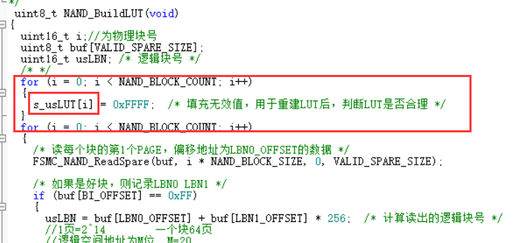

发表于 2017-10-7 11:42:03 | 显示全部楼层 |阅读模式
我框哪里是多余的吧!

 楼主| 发表于 2017-10-7 11:42:24 | 显示全部楼层
你加1就不是坏块标志

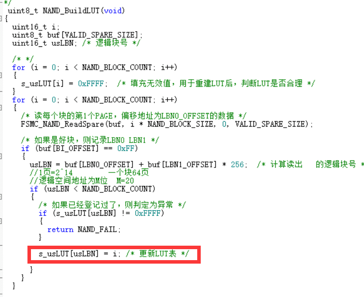

 楼主| 发表于 2017-10-7 11:44:32 | 显示全部楼层
*    函 数 名: NAND_BuildLUT
*    功能说明: 在内存中创建坏块管理表
*    形    参:  ZoneNbr :区号
*    返 回 值: NAND_OK: 成功;     NAND_FAIL:失败
static uint8_t NAND_BuildLUT(void)
    uint16_t i;
    uint8_t buf[VALID_SPARE_SIZE];
    uint16_t usLBN;    /* 逻辑块号 */
    for (i = 0; i < NAND_BLOCK_COUNT; i++)
        s_usLUT = 0xFFFF;    /* 填充无效值,用于重建LUT后,判断LUT是否合理 */
        /* 读每个块的第1个PAGE,偏移地址为LBN0_OFFSET的数据 */
        FSMC_NAND_ReadSpare(buf, i * NAND_BLOCK_SIZE, 0, VALID_SPARE_SIZE);
        /* 如果是好块,则记录LBN0 LBN1 */
        if (buf[BI_OFFSET] == 0xFF)
            usLBN = buf[LBN0_OFFSET] + buf[LBN1_OFFSET] * 256;    /* 计算读出的逻辑块号 */
            if (usLBN < NAND_BLOCK_COUNT)
                /* 如果已经登记过了,则判定为异常 */
                if (s_usLUT[usLBN] != 0xFFFF)
                    return NAND_FAIL;
                s_usLUT[usLBN] = i;    /* 更新LUT表 */
    /* LUT建立完毕,检查是否合理 */
        if (s_usLUT >= NAND_BLOCK_COUNT)
            s_usValidDataBlockCount = i;
            break;
    if (s_usValidDataBlockCount < 100)
        /* 错误: 最大的有效逻辑块号小于100。可能是没有格式化 */
        return NAND_FAIL;
    for (; i < s_usValidDataBlockCount; i++)
        if (s_usLUT != 0xFFFF)
            return NAND_FAIL;    /* 错误:LUT表逻辑块号存在跳跃现象,可能是没有格式化 */
    /* 重建LUT正常 */
    return NAND_OK;
为什么以0XFFFF作为标志;不是OOB里坏块的标志

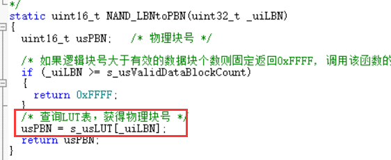

 楼主| 发表于 2017-10-10 14:27:39 | 显示全部楼层
还有这里的i是逻辑块号还是物理块号

 楼主| 发表于 2017-10-10 17:04:38 | 显示全部楼层
为啥把物理块号都赋值0XFFFF
