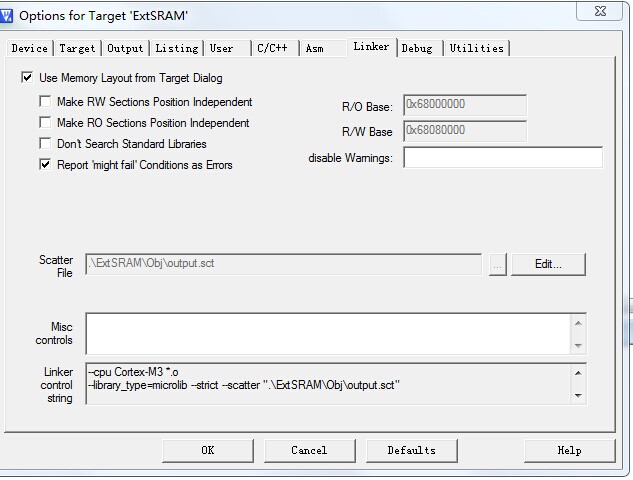

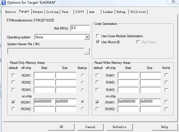

发表于 2014-8-1 09:26:28 | 显示全部楼层 |阅读模式
按照用户手册设置还是提示错误...是JLINK设置错误了吗,求助~[s:122]
116761
发表于 2014-8-1 10:21:17 | 显示全部楼层
你的工程模式选择错误了,应该选项FLASH,你选择的是ExtSRAM。
50
50
 楼主| 发表于 2014-8-1 10:28:42 | 显示全部楼层
你指的是这个?能具体点吗?
116761
发表于 2014-8-1 10:33:16 | 显示全部楼层
回 zhhm46 的帖子
zhhm46:
你指的是这个?能具体点吗?
 (2014-08-01 10:28)
对的,就是这个,你选择成flash就可以了
50
50
 楼主| 发表于 2014-8-1 10:40:39 | 显示全部楼层
我不太明白,我是要将程序和变量空间都烧到外部SRAM.不是应该设置成ExtSRAM?
116761
发表于 2014-8-1 11:00:30 | 显示全部楼层
是这样的,程序在RAM中运行,仅支持Debug(进入后,你可以点击全速运行),也就是你上面贴的那个红色小按钮,不支持下载的。

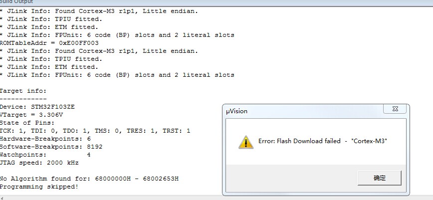

 楼主| 发表于 2014-8-1 11:17:29 | 显示全部楼层
eric2013:是这样的,程序在RAM中运行,仅支持Debug(进入后,你可以点击全速运行),也就是你上面贴的那个红色小按钮,不支持下载的。 (2014-08-01 11:00)
我试过了CPU-RAM模式可以下载到stm32里,也可以Debug.但ram空间不够用.
设置成外部RAM模式就不行了,按Debug就提示"FLASH download failed".我怀疑是JLINK的flash download设置错误或者FSMC没配置好.就不知道怎么更改.
版主有试过吗?

发表于 2014-8-1 11:36:03 | 显示全部楼层
回 zhhm46 的帖子
zhhm46:我试过了CPU-RAM模式可以下载到stm32里,也可以Debug.但ram空间不够用.
版主有试过吗? (2014-08-01 11:17)
外部SRAM不要搞了,速度至少要不内部慢10倍以上,意义不大,而且很容易出错。
