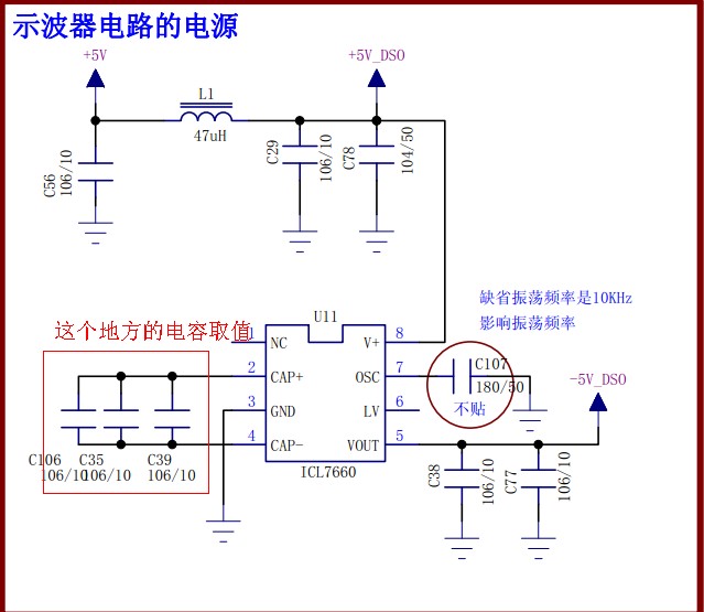

我焊接了四块板子,发现这个地方(CAP+和CAP-之间)用非极性的电容的时候,7660发出微弱的吱吱响声。
后来我用极性电容(胆电容和固态电容都尝试了一下),就没有吱吱的响声了。

0805 0603 此类叠层电容在音频范围内(比如10K内)振荡时,会振动发出轻微的高频噪音(听觉敏感的人会感觉到)。换10uF电解电容或钽电容是可以解决改问题。

yuanguangyi:输出电容也会啸叫,建议贴C107,改变振荡频率 (2012-11-25 22:04)
谢谢提示,回头我把这个也贴上
