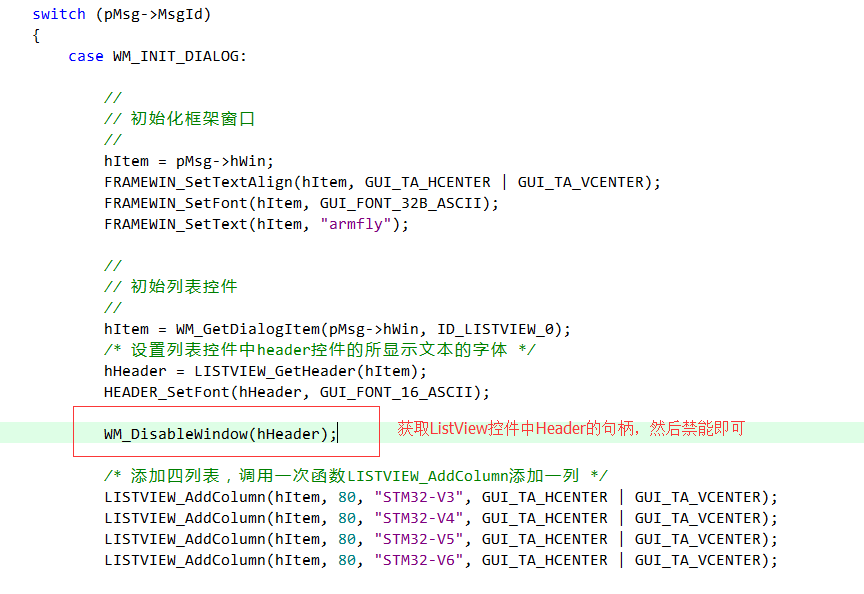

[emWin] 固定ListView控件的宽度,可以将ListView控件中Header控件禁止即可,即调用函数WM_
