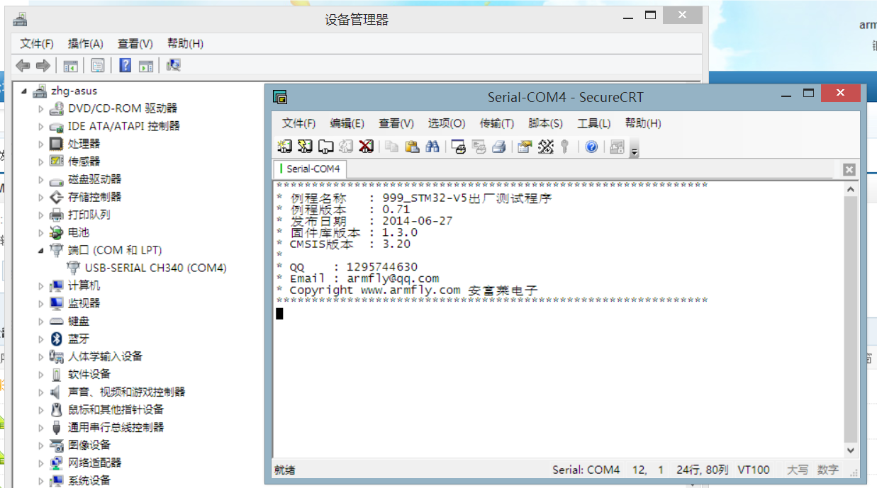

新笔记本,预装的 WIN 8.1 (64bit)。

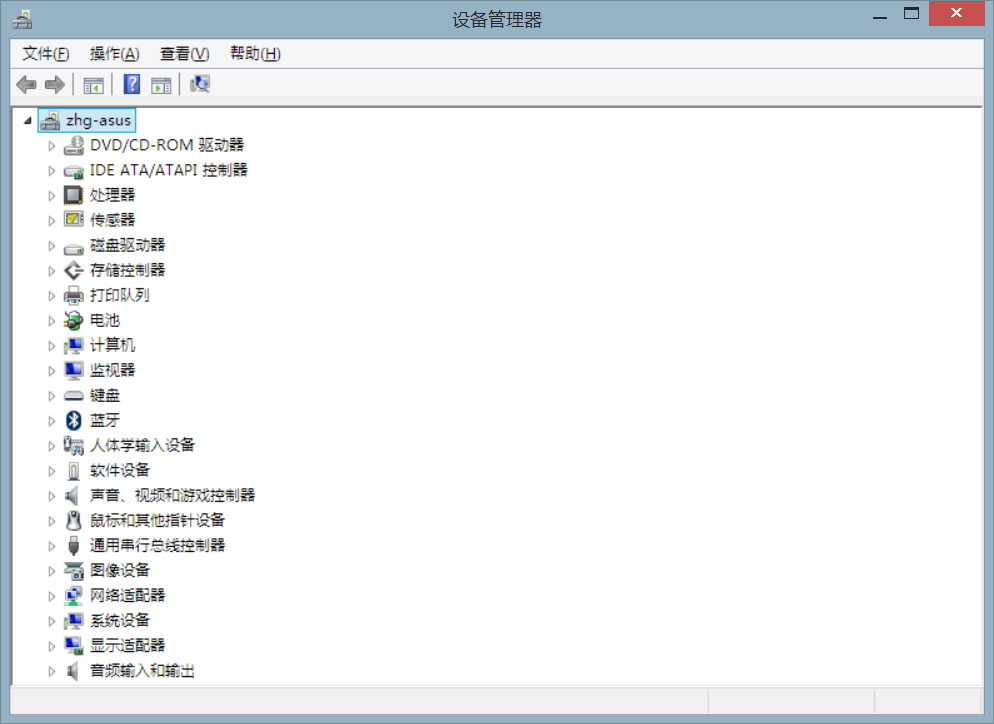

启动设备管理器,没有发现端口设备,如下图:
解决办法:

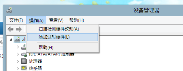

1.  点击“操作”,“添加过时硬件”

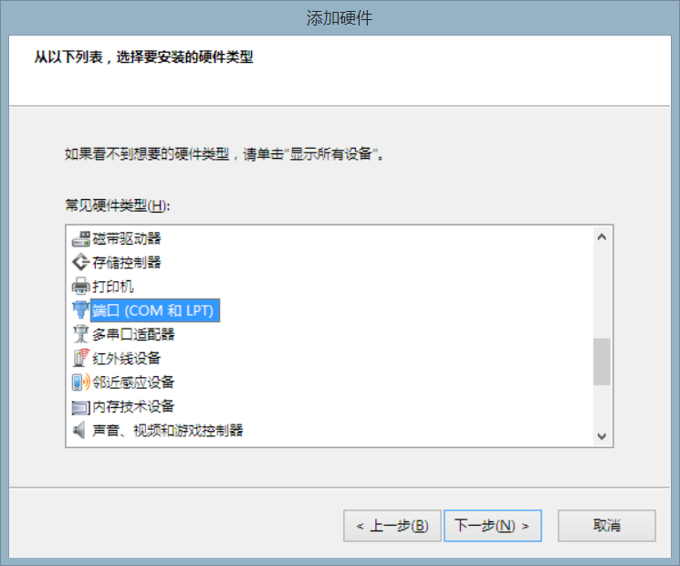

3. 选择端口
