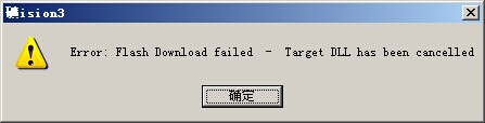

参照网上的原理图,自己焊了两块相同的板子,用同一个J-Tag,下载同一个例程,一块板子能正常下载,一块不能出现了以下对话框,我查了下这块有问题板子J-Tag的线跟stm32完全连上了, stm32那些引脚的工作电压也是正常的,请问这是怎么回事?谢谢

建议检查下晶振和晶振边上的电容容值
 楼主| 发表于 2014-8-13 18:58:11 | 显示全部楼层
我查了下晶振是好的,电容也是好的,焊的是两块一样的板子,一块下载,这块不能下载的板子用示波器也观察不到晶振的波形

发表于 2014-8-14 18:59:00 | 显示全部楼层
回 1989despair 的帖子
1989despair:我查了下晶振是好的,电容也是好的,焊的是两块一样的板子,一块下载,这块不能下载的板子用示波器也观察不到晶振的波形 (2014-08-13 18:58)
那就不清楚了。还有就是检查芯片周围的接的电阻电容是否正确。
 楼主| 发表于 2014-8-14 19:49:15 | 显示全部楼层
回 1989despair 的帖子
电容、电阻焊之前我都检查了,都是好的。我都无语了 ,两块一模一样的板子

发表于 2014-8-14 20:08:54 | 显示全部楼层
回 1989despair 的帖子
1989despair:电容、电阻焊之前我都检查了,都是好的。我都无语了 ,两块一模一样的板子 (2014-08-14 19:49)
两个板子的stm32换一下试试
