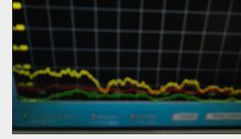

这个曲线移动的速度很慢。跟哪个参数有关系啊

这个控件速度本身就比较的慢,一般用于温度曲线等。
116837
发表于 2014-8-14 18:43:31 | 显示全部楼层
如果想显示快,建议使用emWin自带的函数实现。

eric2013:如果想显示快,建议使用emWin自带的函数实现。 (2014-08-14 18:43)
自带的函数是指:gui_drawgraph吗?如果要在一个窗口里面好像这种自带函数不能用
