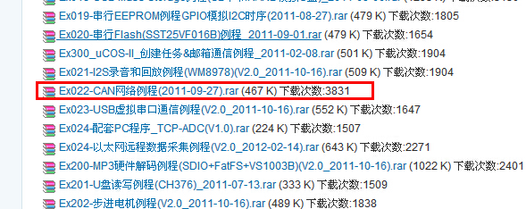

52
(⊙o⊙)…
 楼主| 发表于 2014-8-20 14:09:06 | 显示全部楼层
V5里是不是没有关于CAN的例程啊,因为之前买的板是V5的,现在又用F1,本来想参照一下

115717
发表于 2014-8-20 17:34:33 | 显示全部楼层
回 feiqi 的帖子
feiqi:V5里是不是没有关于CAN的例程啊,因为之前买的板是V5的,现在又用F1,本来想参照一下
 (2014-08-20 14:10)
V5里面没有CAN
