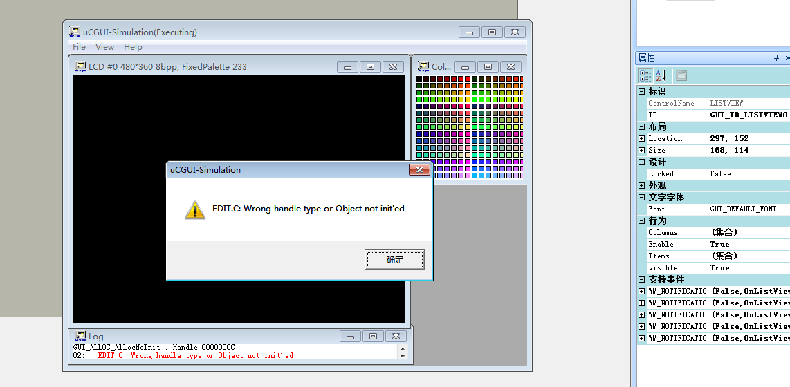

如图就加了LISTVIEW控件!!!
44
 楼主| 发表于 2014-8-26 10:43:49 | 显示全部楼层
就只加了一个控件!!!

这个uGUIBulder4.0有bug,并不是很好用,设计界面还行,如果要运行的话,最好还是用官方的模拟器。

eric2013:这个uGUIBulder4.0有bug,并不是很好用,设计界面还行,如果要运行的话,最好还是用官方的模拟器。 (2014-08-26 10:51)
下到单片机上了死机了

发表于 2014-8-26 11:05:27 | 显示全部楼层
void MyGUI_Init(void)
    WM_SetDesktopColor(GUI_BLACK);      /* Automacally update desktop window */
//    GUI_Clear();
    WM_SetCreateFlags(WM_CF_MEMDEV);  /* Use memory devices on all windows to avoid flicker */
    GUI_CreateDialogBox(_aDialogCreate, GUI_COUNTOF(_aDialogCreate), &_cbCallback, 0, 0, 0);
   //这里加上如下内容
   while(1)
      GUI_Delay(10);

可是没有用OS怎么办??

没有OS的话,这个函数也可以这么用,或者定期调用GUI_Exec()进行刷新

多长时间10MS,我调用了,不好使

谢谢版主!!!找到原因了 ~显示字符每行每列对齐,下面是对的
    static const char * _lvTable_00[4] ={"" , "" , "" , "你好" };
    static const char * _lvTable_01[4] ={"" , "" , "" , "erwerwrw" };
    static const char * _lvTable_02[4] ={"" , "" , "" , "erwerwrw" };
    static const char * _lvTable_03[4] ={"" , "" , "" , "erwerwrw" };
下面是错的
    static const char * _lvTable_01[4] ={"1"  };
    static const char * _lvTable_02[4] ={"2" , };
    static const char * _lvTable_03[4] ={"3" ,  };
