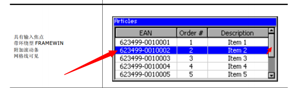

调用那些函数,举个例子!谢谢,还没理解透~[s:130]
44
 楼主| 发表于 2014-8-27 15:39:33 | 显示全部楼层
是外部按键哦~

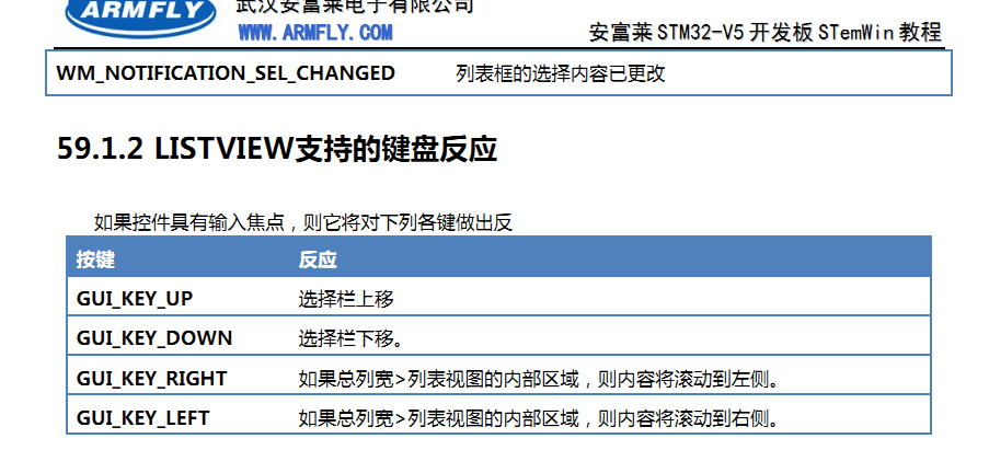

按键会用了,用什么函数让上面蓝条移动~(上移或下移)
发表于 2014-8-27 16:00:07 | 显示全部楼层
聚焦到这个控件上面,然后发送GUI_KEY_UP或者GUI_KEY_DOWN即可

 楼主| 发表于 2014-8-27 16:03:22 | 显示全部楼层
eric2013:聚焦到这个控件上面,然后发送GUI_KEY_UP或者GUI_KEY_DOWN即可 (2014-08-27 16:00)
哦,研究研究~谢谢!
