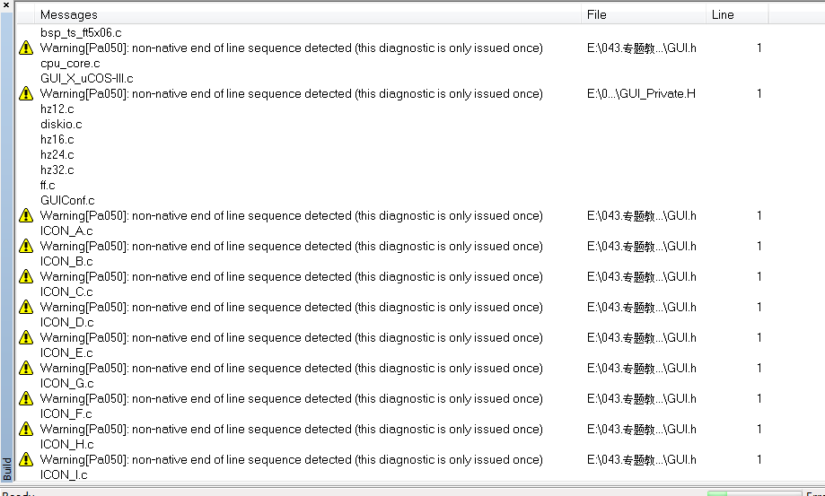

[emWin] 记录STemWin5.40的头文件使用IAR7.5编译的警告问题
发表于 2017-10-16 00:50:13 | 显示全部楼层 |阅读模式
测试发现,几乎所有的头文件都有这个问题,应该是注释代码错行有问题,IAR7.5没有正确识别,所以有的警告,之前的版没有这个问题。

这个警告是因为文件中的换行符不是CR LF造成,这些文件应该是LF作为换行的。许多开源软件都以LF作为换行符。
如果看着烦的话,可以在IAR中加入下面的语句:Pa050 屏蔽掉警告,我就是这么做的。
