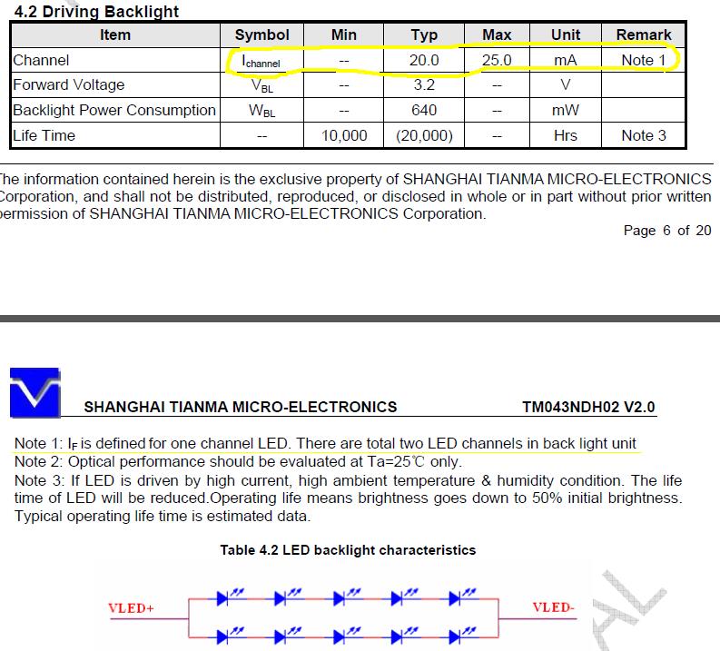

如下图是TFT屏数据手册中的描述,共10个LED,每两组。这样是不是表示典型下,每组需20mA电流,两组就要40mA?

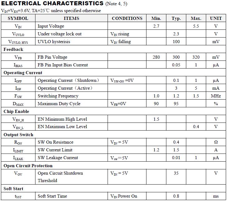

如下是背光驱动芯片PT4110的手册描述,板上在FB脚接了10欧电阻,那是不是表示电流为VFB/10欧=300/10=30mA呢?

 楼主| 发表于 2014-9-15 11:52:35 | 显示全部楼层
但这一句,不是说If是单个通道的电流值么?

发表于 2014-9-15 18:47:09 | 显示全部楼层
回 pigy0754 的帖子
pigy0754:但这一句,不是说If是单个通道的电流值么?
 (2014-09-15 11:52)
应该是单个通道,是我理解错了。
