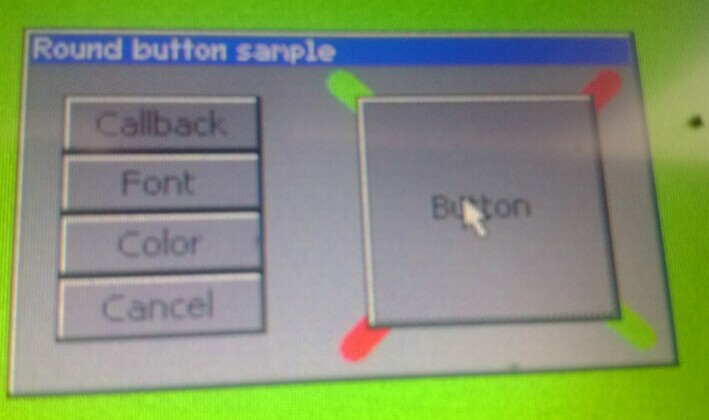

不触摸就一直可以,触摸操作几次后会发生了硬件中断,或者光标可移动 窗口不执行了 STM32F4291449.rar (17.66 MB, 下载次数: 70)

 楼主| 发表于 2014-10-16 16:14:14 | 显示全部楼层
Stack_Size      EQU     0x00002400
增加了Stack 就可以了  可能跟五点触摸白校准算法有关
发表于 2014-10-16 21:11:25 | 显示全部楼层
回 abcdotaabc 的帖子
abcdotaabc:Stack_Size      EQU     0x00002400
增加了Stack 就可以了  可能跟五点触摸白校准算法有关 (2014-10-16 16:14)
这个不小啊,0x00002400 * 4 = 36864字节
87
126
126
 楼主| 发表于 2014-10-17 10:26:02 | 显示全部楼层
之前只有 0x400
87
126
126
 楼主| 发表于 2014-10-17 10:26:50 | 显示全部楼层
需要X4吗?
发表于 2014-10-17 10:46:50 | 显示全部楼层
回 abcdotaabc 的帖子
abcdotaabc:需要X4吗? (2014-10-17 10:26)
需要的,这里一个数表示4个字节。你可以编译完后看下.map文件实际生成的大小。
