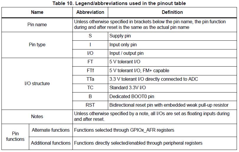

如下,是手册中的说明。
FT:表示此I/O兼容5V
FTt:应该也是兼容5V,但后面的FM+能力是什么?
TTa:是不是说此I/O口只能为3.3V且内部连接到ADC?那如果不连接到内部ADC,当通用I/O口可否承受5V电平?
TC:是不是说此I/O口只能承受3.3V的?
115717
发表于 2014-9-22 21:52:21 | 显示全部楼层
TTa的话,如果支持5V的话,会特别说明的。
20
59
59
 楼主| 发表于 2014-9-24 09:32:14 | 显示全部楼层
eric2013:TTa的话,如果支持5V的话,会特别说明的。 (2014-09-22 21:52)
谢谢,那就是说只有FT和FTa可以承受5V了
115717
发表于 2014-9-24 11:57:41 | 显示全部楼层
回 pigy0754 的帖子
pigy0754:谢谢,那就是说只有FT和FTa可以承受5V了 (2014-09-24 09:32)
应该是这样的
