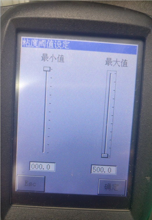

例如在如图的界面,是用GUIBuilder创建的FrameWin界面,用当滑动Slider控件的时候,上面的最大值、最小值几个字一直在闪,虽然我知道要使用储存设备解决这个问题,但是我不知道将储存设备的代码添加在哪里,哪位大神可不可以上传个类似界面使用了储存设备的代码啊,我拿来参考参考,谢谢各位大佬,提前给各位大佬拜个早年了!!!

直接将函数WM_SetCreateFlags(WM_CF_MEMDEV)放在GUI_Init函数后面就可以。
