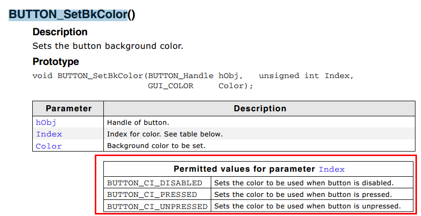

我在按键上放了个图片,可是按键按下时会出现闪烁情况,个人觉的是button按下默认是白色的所以才会使按键闪烁一下,不知道可不可以设置按键按下时和不按时同样的颜色呢?该如何设置?

可以的,有专门的API函数的,明天上班了,我给你发一下那个所需的API函数。

发表于 2014-10-13 18:15:44 | 显示全部楼层
就是这个:

我也用了这个API但是还是会出现闪的一下(按下时按钮先变白色,仔细观察了下,按下时,图片也是一直都显示的,可就是有白色的出现显得按下时按键闪烁)

发表于 2014-10-14 16:11:16 | 显示全部楼层
你的意思中间有个这个白色做过渡

eric2013:你的意思中间有个这个白色做过渡 (2014-10-14 16:11)
是的啊,但是我利用这个API只设置按键按下和不按下是同一种的背景色是不会有这情况的,就是加了图片会有这情况。

hikari:是的啊,但是我利用这个API只设置按键按下和不按下是同一种的背景色是不会有这情况的,就是加了图片会有这情况。 (2014-10-15 11:40)
开启使用内存设备应该可以解决这个问题

BUTTON_SetDefaultBkColor(),是不是将随后建立的BUTTON小工具的按下颜色统一设置了?我用了咋没反应呢?BUTTON_SetDefaultxxx()这些函数是不是设置全局的BUTTON?

    BUTTON_SetDefaultBkColor(GUI_RED,BUTTON_CI_PRESSED);

这个是设置默认的,如果你对某个按钮又定义了,那么就是你新定义的颜色。
