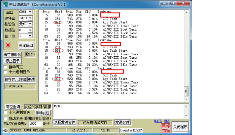

while (DEF_TRUE)                                             /* Task body, always written as an infinite loop.       */
    GPIOF->ODR ^= 0x0040;
    OSTimeDly(5000,OS_OPT_TIME_DLY,&err);
    CPU_CRITICAL_ENTER();
    /* 打印标题 */
    printf("  Prio   Used  Free  Per  CPU    Taskname\r\n");
    p_tcb = OSTaskDbgListPtr;
    /* 遍历任务控制块列表(TCB list),打印所有的任务的优先级和名称 */
    while (p_tcb != (OS_TCB *)0)
      CPU = (float)p_tcb->CPUUsage / 100;
      printf("   %2d  %5d  %5d  %02d%%   %5.2f%%   %s\r\n",
             p_tcb-&gtrio,
             p_tcb->StkUsed,
             p_tcb->StkFree,
             (p_tcb->StkUsed * 100) / (p_tcb->StkUsed + p_tcb->StkFree),
             CPU,
             p_tcb->NamePtr);
      p_tcb = p_tcb->DbgNextPtr;
    CPU_CRITICAL_EXIT();
第一次打印出来的信息是正常的,以后每次打印第一个任务的任务名都没有、其它的正常,然后本任务堆栈每次增加18个字节,直到溢出。

 楼主| 发表于 2014-10-29 10:28:58 | 显示全部楼层
开了FPU之后,好了。问题可能出在浮点数计算上面。(CPU = (float)p_tcb->CPUUsage / 100;)
