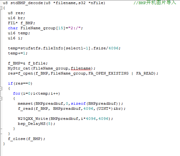

这是一个把U盘中的图片导入到SPI  FLASH中的函数,我想把循环的i值赋值给进度条,但是没有操作系统,这个i值怎么才能传递出来呢?
目前烧写速度大概13秒左右完成。
u8 stdBMP_decode(u8 *filename,s32 *nFile)
    u8 res;
    u16 br;
    FIL* f_BMP;
    char FileName_group[15]="2:/";
    u16 temp;
    u16 i;
    temp=stufatfs.fileInfo[select1-1].fsize/4096;
    temp+=1;
    f_BMP=& f_bfile;
    MyStr_cat(FileName_group,filename);
    res=f_open(f_BMP,FileName_group,FA_OPEN_EXISTING | FA_READ);
    if(res==0)
        for(i=0;i<temp;i++)
            memset(BMPpreadbuf,0,sizeof(BMPpreadbuf));
            f_read(f_BMP, BMPpreadbuf,4096,(UINT*)&br);
            W25QXX_Write(BMPpreadbuf,i*4096,4096);
            bsp_DelayMS(5);
    f_close(f_BMP);
  return res;

我看了安富莱的进度条例程是定时器刷新的,但是我文件系统的话f_read读取位置指针是自增的,如果不循环的话我自己控制读取位置能实现吗?

看了官方例程已经搞定了[s:140]
发表于 2017-10-28 01:27:09 | 显示全部楼层
不好意思楼主,没有及时回复你。
将你的文件总大小设置为进度条的总数值,当前已经写入大小设置为当前进度条数值即可,你这里可以直接在这个函数里面调用进度条的API函数。
