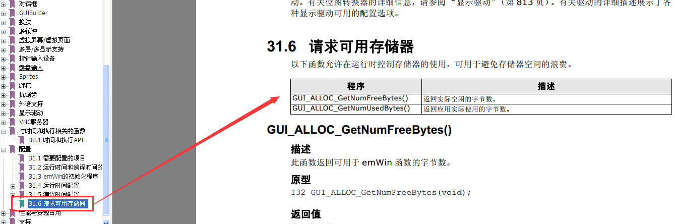

发表于 2014-12-10 13:53:52 | 显示全部楼层
逝水无痕:
麻烦问一下,动态内存应该怎么看?
查动态内存使用这个函数:
你可以500ms调用一次。通过串口打印结果。
总的动态内存大小看你在GUIConf.c文件的定义。
116837
发表于 2014-12-10 13:54:22 | 显示全部楼层
上面截图的手册是emWin5.12中文版。
