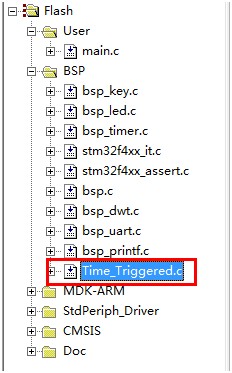

本期教程配套的实验是:基于时间触发的合作式调度器,工程中需要添加如下驱动:
3.4.1      实验一:基于时间触发的混合式调度器
