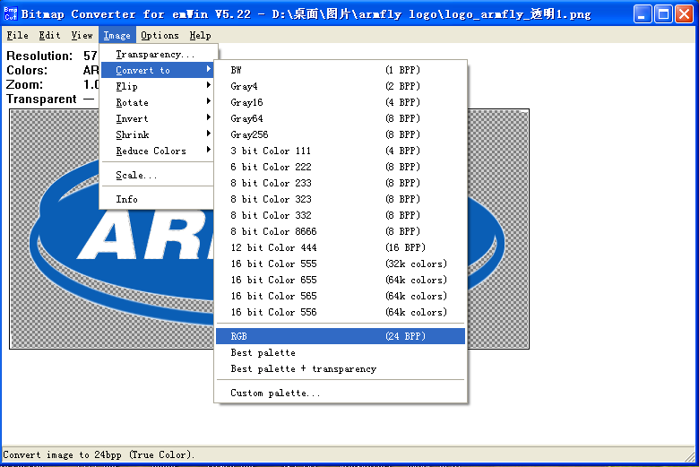

你转换一个24位色的图片显示下试试。有时候可能是16位色的图片转换成24位色的显示效果不好。
 楼主| 发表于 2014-12-19 10:57:10 | 显示全部楼层
貌似你的说的是对的,我又测试了几张图片,如果直接在PS里面画的东西,导成位图颜色就不会变,用随便一张图片导的位图颜色就偏浅。
版主,那我就更苦恼了,我们现在要用的图片我怎么能转换成24位的啊,包括公司LOGO什么的?

发表于 2014-12-19 11:18:13 | 显示全部楼层
回 shadow365 的帖子
shadow365:
看看这个:
