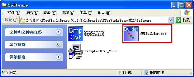

4.1  GUIBulder5.22的使用步骤

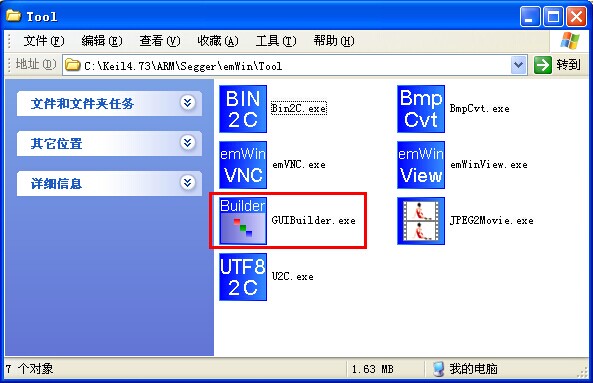

    关于GUIBulder5.22的使用分为两部分跟大家讲解。一个是MDK安装目录中的,一个是STemWin软件包。
  l  MDK4.73及其以下版本中GUIBulder5.22所在位置
  l MDK5.xx版本中GUIBulder5.22所在位置,MDK5.xx版本相对于以前的版本变化比较大,路径也有很大变化。
  l STemWin软件包中GUIBulder5.22所在位置

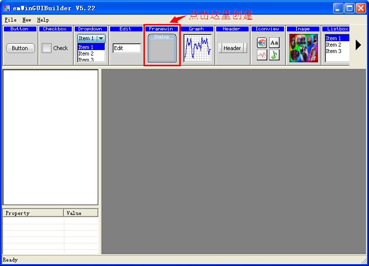

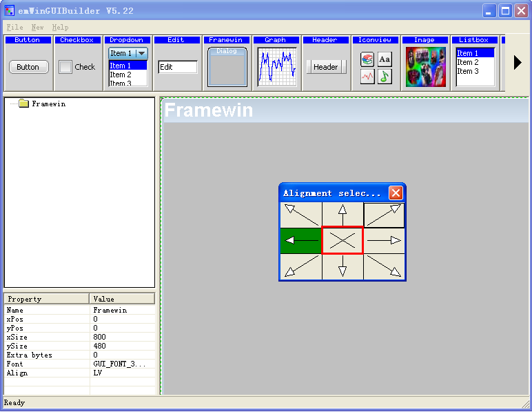

4.1.1      第一步:建立一个对话框

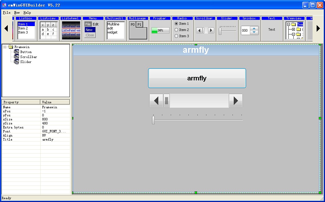

  l  找到GUIBulder后,打开这个软件,并按照如下方式建立一个对话框。

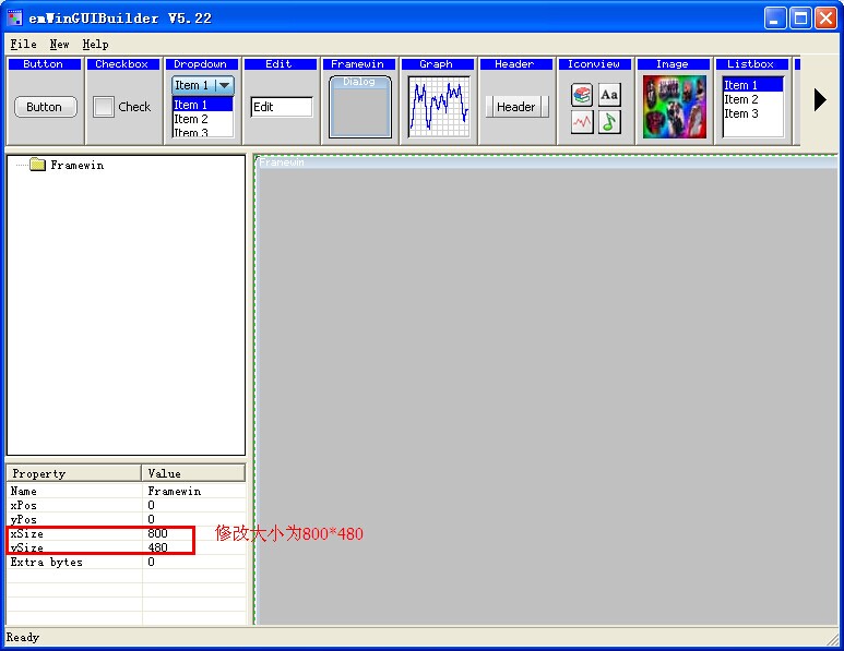

  l  修改对话框大小为800*480
  l  设置对话框标题的字体,对齐方式,和显示的文本

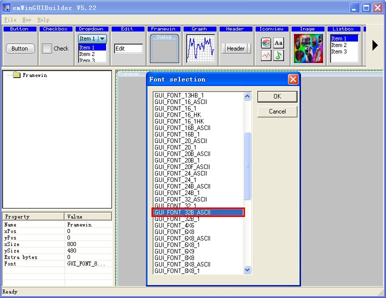

    在建立的对话框上面右击鼠标,选择Set font出现如下界面,并选择字体GUI_FONT_32B_ASCII
           设置号字体以后再设置对齐方式,还是右击鼠标,选择Set text alignment,并选择居中

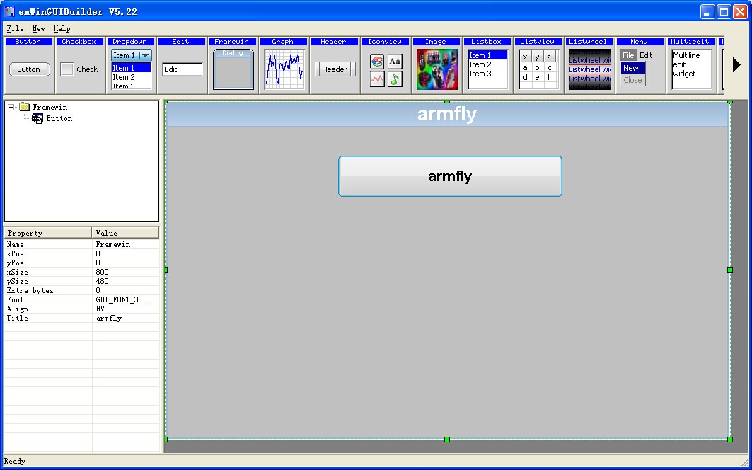

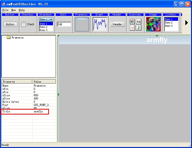

    设置好以后,上面的字体Framewin字体会居中显示,然后还是鼠标右击,选择Set title text,并更改Framewin为armfly,修改的地方在左下角:
    设置好以后,基本一个对话框就算建立完毕。

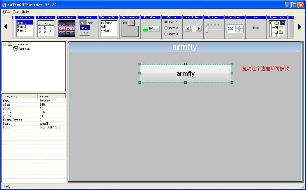

4.1.2      第二步:在对话框上面建立按钮
    按钮的建立方面和上面的对话框是一样的。按钮上面的字体大小和显示内容,大家可以任意设置。按钮上的文本不支持对齐方式设置,默认是居中显示,我这里是显示字符armfly,字体GUI_FONT_24B_ASCII,建立后的效果如下:
    对于建立的按钮控件,用户可以任意拖动,并通过鼠标调整其大小,调整方法如下:先左击选中相应控件,会出现绿色的边框,在边框的地方拖动鼠标即可修改大小

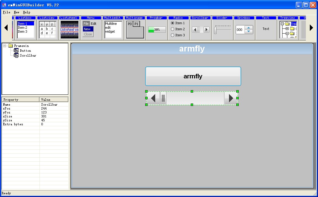

4.1.3      第三步:在对话框上面建立滚动条
    建立后的效果如下:
4.1.4      第四步:在对话框上面建立滑动条
    建立的滑动条显示效果如下:

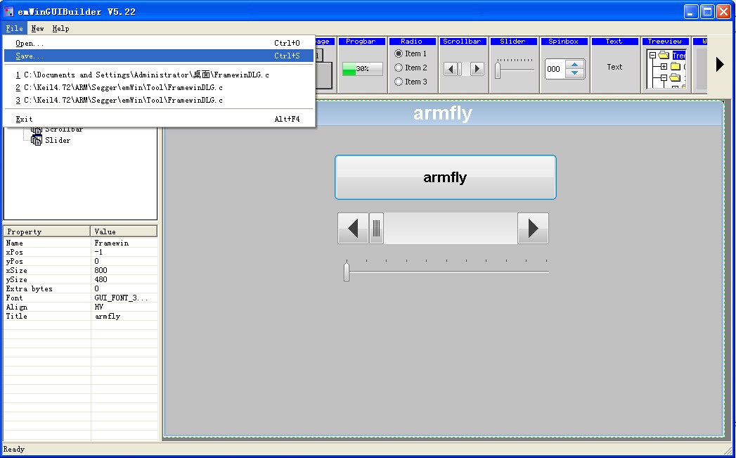

4.1.5      第五步:建立好后点击File-save
    保存方法如下:

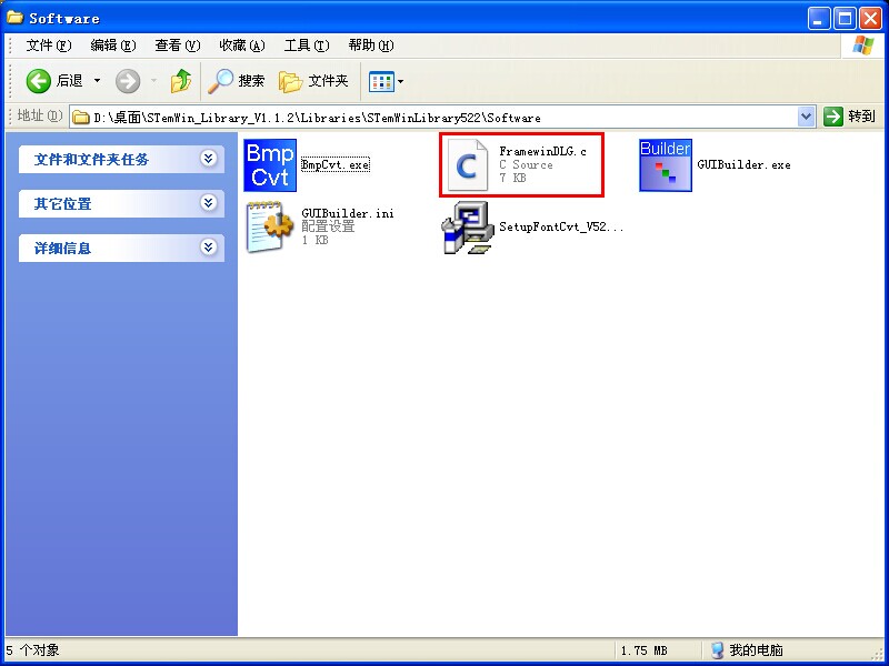

    保存后生成的文件在GUIBluder5.22软件所在的文件夹里面:

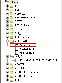

    这里打开那个GUIDEMO__Start的文件,里面只有一个MainTask的初始化,这里可以把这个文件里面的函数全部的删掉,全部复制刚才那个C文件里面的程序到这个文件里面来,只这样程序还是不能够运行的,复制过来以后再加入这个代码,加在文件的末尾即可。

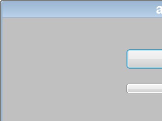

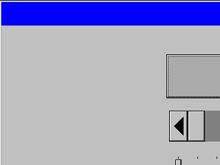

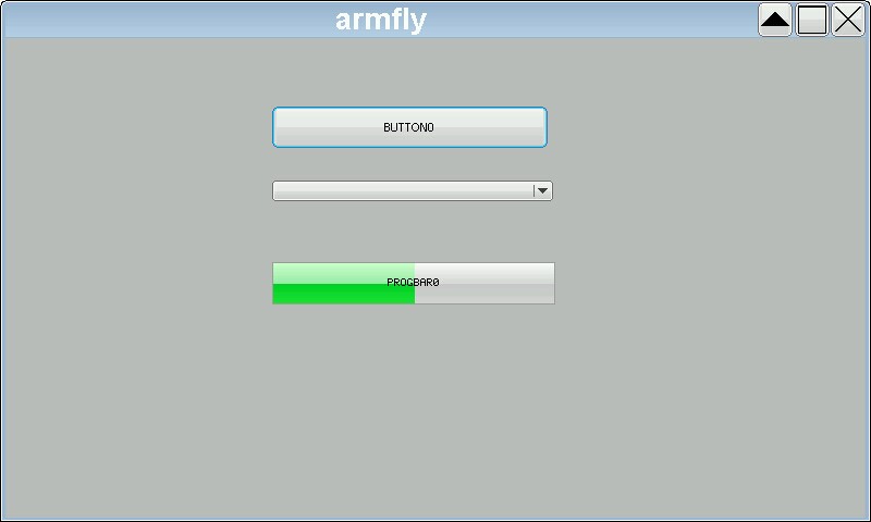

    运行VC6.0实际显示的效果如下:
    显示这种界面很正常,是因为配置的输出界面时320*240的,下期教程跟大家讲emWin5.24的使用时,再详细的讲解如何设置。

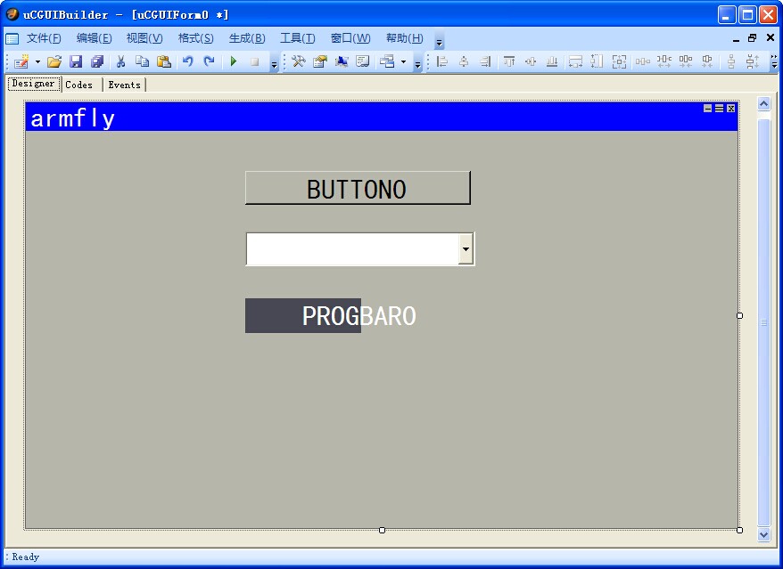

    uCGUIBulder4.0是国内的一位网友做的,做的不错,特别是控件的对齐功能。这个小软件有一个作者写的使用说明,说的非常详细,我这里就不再赘述了,下面用这个软件设计一个如下的界面:
    然后将生成的代码复制到emWin5.24模拟器的那个文件里面,方法和上面讲的相同,这里主要将uCGUBulder4.0里面MainTask函数内容贴出来:
