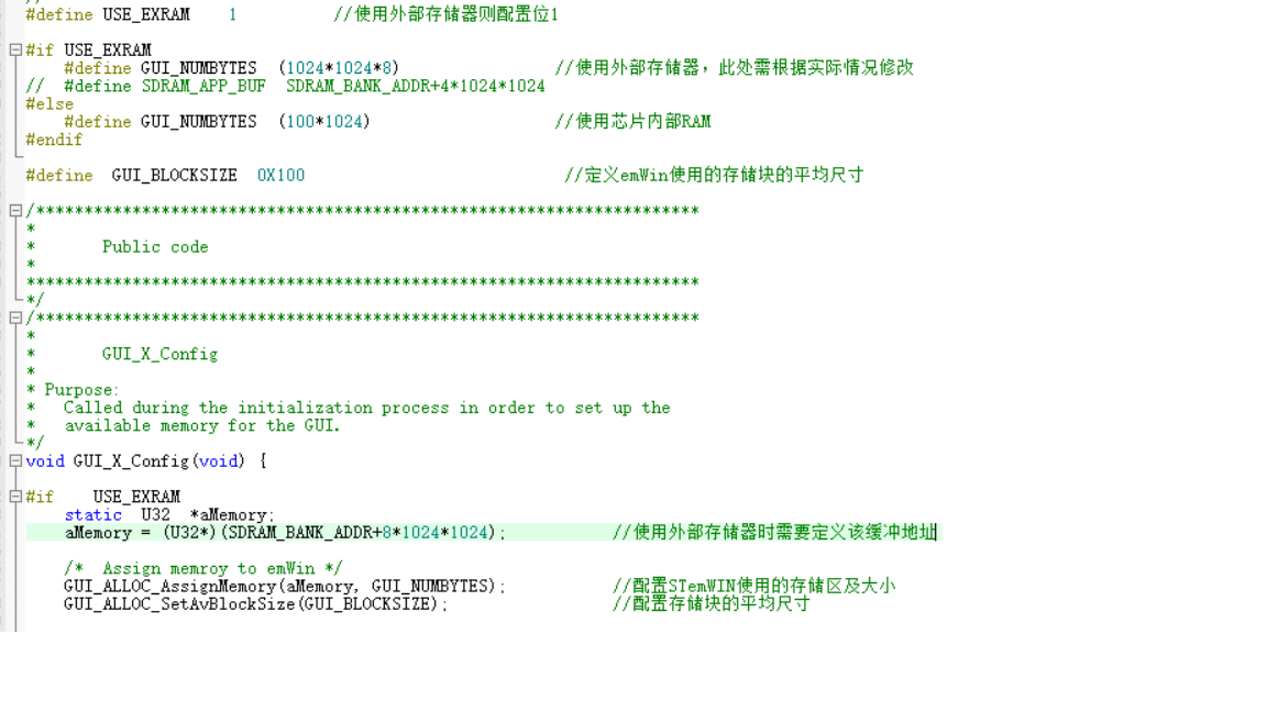

将SD卡上的图像文件读进RAM再绘制没有问题,测试BMP,JPG,GIF,PNG都正常,但在使用存储设备绘制图像时,进入HardFault_Handler死机。
GUIconf配置如下:
调试发现如果使用下面方法出错:
#define SDRAM_APP_BUF  SDRAM_BANK_ADDR+8*1024*1024
aMemory = (U32*)SDRAM_APP_BUF;
此时直接在GUI_Init函数死机调试发现aMemory已经赋值为0xC1000000,直接越界了,但修改为上图中内容时EMWIN起跑。
此后使用存储设备绘制图片时又出现死机。
操作如下:
    GUI_JPEG_GetInfo(_acBuffer,flist.fsize,&JpegInfo);       //获取图片的尺寸
//    hMEMjpg = GUI_MEMDEV_CreateEx(0,0,JpegInfo.XSize,JpegInfo.XSize,GUI_MEMDEV_HASTRANS);     //创建内存设备
//    GUI_MEMDEV_Select(hMEMjpg);
    GUI_JPEG_Draw(_acBuffer,flist.fsize,px,py);          //绘制图像
//    GUI_MEMDEV_Select(0);
将图中的存储设备函数注释后绘图正常。几种格式的图片文件绘制都出现相同情况(将SD卡的图片文件读进RAM)
调试发现在绘图函数中死机,请问是怎么回事?

 楼主| 发表于 2017-11-6 09:52:42 | 显示全部楼层
使用STM32内部RAM可以在使用存储设备时正常绘制,查了好久不明白哪里出了问题。

 楼主| 发表于 2017-11-6 09:56:00 | 显示全部楼层
使用内部RAM时,绘制比较大的图片死机,但是绘制164*172的BMP没有问题,动态内存配置为100K

 楼主| 发表于 2017-11-6 10:02:35 | 显示全部楼层
对了,是绘制jpg没有问题,绘制这么大的BMP死机(读进内存,再使用存储设备)

 楼主| 发表于 2017-11-6 10:12:35 | 显示全部楼层
将LTDC及SDRAM的GPIO速度降下来,问题照旧啊

GUIConf配置如下:
#define USE_EXRAM    1          //使用外部存储器则配置位1
#if USE_EXRAM
    #define GUI_NUMBYTES  (1024*1024*8)                //使用外部存储器,此处需根据实际情况修改
#else
    #define GUI_NUMBYTES  (100*1024)                   //使用芯片内部RAM
#endif
#define  GUI_BLOCKSIZE  0x200                           //定义emWin使用的存储块的平均尺寸
void GUI_X_Config(void) {
#if    USE_EXRAM
    static  U32  *aMemory;
    aMemory = (U32*)(SDRAM_BANK_ADDR+8*1024*1024);           //使用外部存储器时需要定义该缓冲地址
    /*  Assign memroy to emWin */
    GUI_ALLOC_AssignMemory(aMemory, GUI_NUMBYTES);           //配置STemWIN使用的存储区及大小
    GUI_ALLOC_SetAvBlockSize(GUI_BLOCKSIZE);                 //配置存储块的平均尺寸
#else
  /* 32 bit aligned memory area */
    static U32 aMemory[GUI_NUMBYTES / 4];
#endif
  /* Set default font  */
  GUI_SetDefaultFont(GUI_FONT_6X8);
